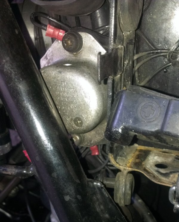

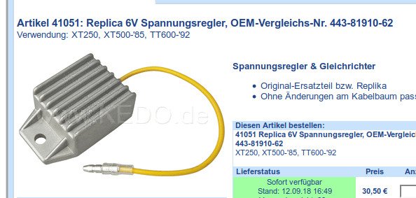

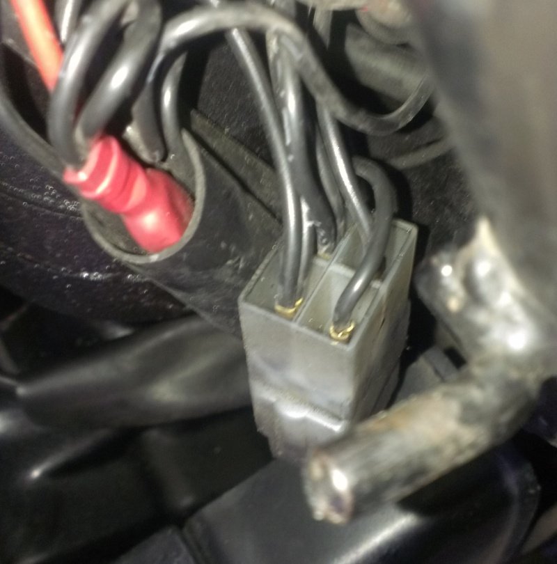

Jetzt noch eine Frage: Ist das folgende Bild der Spannungsregler? Wenn ja, bei Kedo gibt es ein Ersatz, der jedoch völlig anders aussieht.
Hänge mal die Bilder mit dran. Was ich mich frage: Der Regler vom Lakritzeversand hat einen anderen Stecker, als das Teil an meiner XT. Wird das umgefrimmelt?
Ich bedanke mich schon einmal für eure Antworten.
Gruß Martin

Beitragvon motorang » Mo Okt 01, 2018 21:00
Oh,
erzähl uns doch mal was auf dem Regler draufsteht. Wieviele Anschlüsse hat der?
