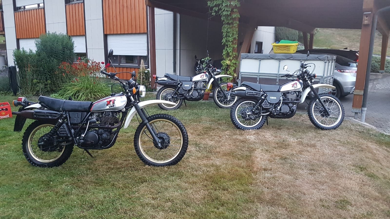

Hallo liebe Schrauberfreunde,
wir sind 3 Freunde - Markus, Mace und Ralf welche die liebe zur Xt entdeckt haben.
Letzte Woche war es soweit und auch Mace hat seine XT 500 gefunden.
Das Teil stand über 4 Jahre, davon leider 2 Jahre lediglich unter einem Dach im Freien.
Nichts desto trotz, Mace wollte unbedingt ne 81er, also fuhren wir nach Dillenburg (400 km einfach).
Der Motor konnte nicht vor Ort getestet werden ( Uralter Sprit in Tank und Vergaser), hatte jedoch Kompression. Trotzdem schlug Mace zu und erwarb das Teil mit nachvollziehbarer Historie und gerade mal 24tsd KM auf der Uhr.
Gestern haben wir den Vergaser ausgebaut und gereinigt, den Tank gespült und siehe da .... die Kiste läuft und Mace war happy.....
ABER: irgendwie ist da ein Geräusch das ich nicht zu ordnen kann, es ist ein Klappern / Klackern aus Kopfnähe .... mit dem ScraubenzieheramOhr-Trick hört man das Geräusch keinewegs lauter. Am meisten hört man es wenn man neben der laufenden Maschine steht.
Habt ihr einen Tipp? Soll ich mal ein Video mit Ton hochladen?
Auf dem Foto seht ihr die 3XT`s, die mit dem Klackern ist die vorderste .... alle fehlenden Teile bis auf den Motorschutz sind natürlich vorhanden ....
Vielen Dank im Vorraus .... lg Ralf
