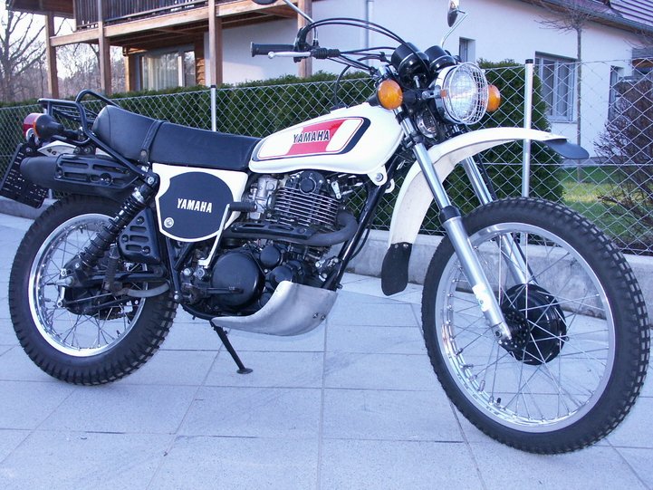

Hallo Claus,
genau das habe ich gemacht.
78 Dekor auf Alutank.
Es war kein Problem.
Den Tank lackieren, dann mit Wasser vollflächig benetzen, das Dekor vorsichtig auflegen, in die richtige Position schieben und dann das Wasser vorsichtig und mit Geduld von der Mitte des Dekors nach außen heraus streichen. Wenn alles sitzt, Tank transparent lackieren.

Sieht verdammt lecker aus
Gute Arbeit.

Moin Micha,
sieht guuuut aus B-)
Dann bin ich beruhigt.
Jetzt muss beim Lakritzschneckenversender das Dekor nur noch wieder verfuegbar sein ...
