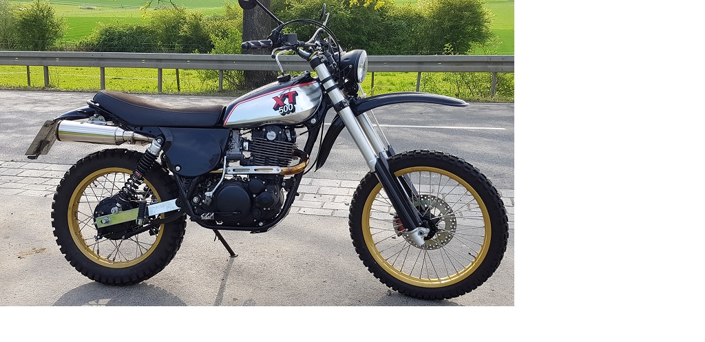

Hi Leute,
ich habe das gleiche Problem.
Bei mir brennt auch immer das Abblendlicht durch.
Mein Mopped ist aber komplett neu und mit 12 V röbi.
Die ersten 700 Km beim Einfahren gingen auch, aber jetzt mit steigender Drehzahl habe ich schon die dritte geschrottet.

Damit ihr glaubt, dass sie neu ist

Wie gesagt, alles neu inkl. Kabelbaum.

Es ist wirklich alles neu.
Auch die Stecker, da ich den neuen Kabelbaum abgeschnitten habe. Natürlich wasserdichte Stecker.
Es musste alles unter den Tank, da die Lampe zu klein ist.
Es war auch eine 6Volt Variante. Die Batterie ist die von der 12V XT.
Ich werde die Tage mir den Glühfaden mal anschauen, eventuell muss ich die Lampe noch mal entkoppeln.
Andreas
Andreas

Ich tippe mal drauf dass der hübsche kleine Scheinwerfer zu stark vibriert ...

Re: Röbi Regler
ja, sieht wirklich schick aus, deine neue XT.
(ein bischen OT, wo hast Du denn den Scheinwerfer her?)
Viel glück bei der Fehlersuche!
m
m

Re: Röbi Regler
Der Scheinwerfer ist von Louis.
Ist recht klein, weshalb die komplette Verkabelung unter den Tank musste
Läuft sehr gut, die Doppelauspuffanlage ist von der Auspuffschmiede und die ergänzt sich gut mit dem TM36.
2 x Supertrapp
Am Wochenende mach ich mal Fehlersuche.
Hat ja auch Zeit, Han noch mehr zum Fahren
Andreas
2 x Supertrapp
Andreas
