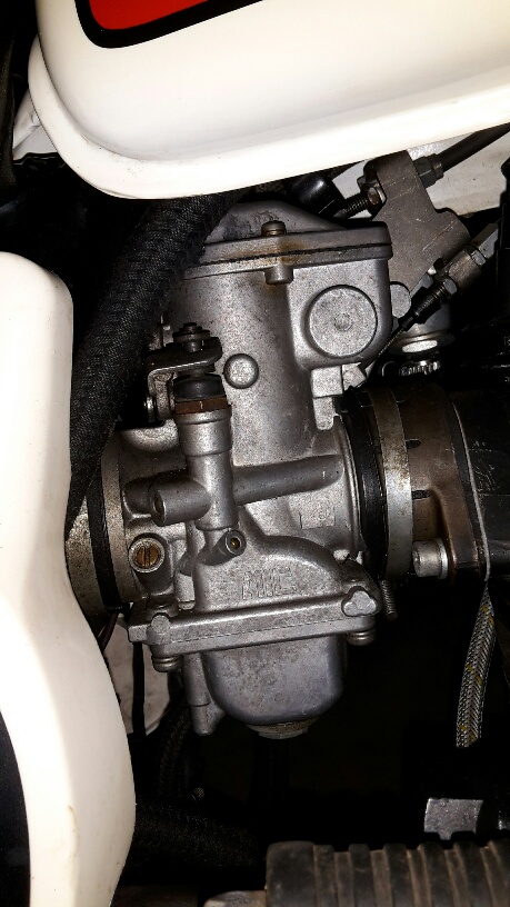

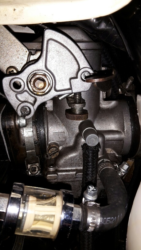

Nächstes Thema ist der Vergaser. Ich hab mich im Forum versucht einzulesen und festgestellt, dass die Bezeichnung nicht auf dem Vergaser steht. Anbei findet ihr Bilder. Könnt ihr mir sagen, welcher Vergaser das ist? Die Nummern lauten wohl IT2 und 60 auf der einen Seite und P7 und Z1 (oder L1) auf der anderen Seite. Im Fahrzeugschein steht was von einer 135er Hauptdüse bei 35mm Ansaugflansch. Das kommt mir komisch vor, da hier doch immer von 220er oder 230er Düsen die Rede ist.

sieht für mich aus wie der alte XT-Vergaser mit flacher Schwimmerkammer und ohne Warmstartknopf, so wie er an dein Moped gehört. Mit nicht gedrosseltem Ansaugstutzen hat sich eine #230er Hauptdüse bei vielen Mopeds bewährt. Eine Bedienungsanleitung hab ich glaube ich noch, muss ich mal suchen...

ja, das ist der Mikuni VM32SS.
Bedienungsanleitung hab ich nur 1x im Original hier, als pdf oder Downloadlink konnte ich so nix finden. Wenn du mir sagst welche Info du brauchst mache ich dir gern mal ein Foto von der entsprechenden Seite.
