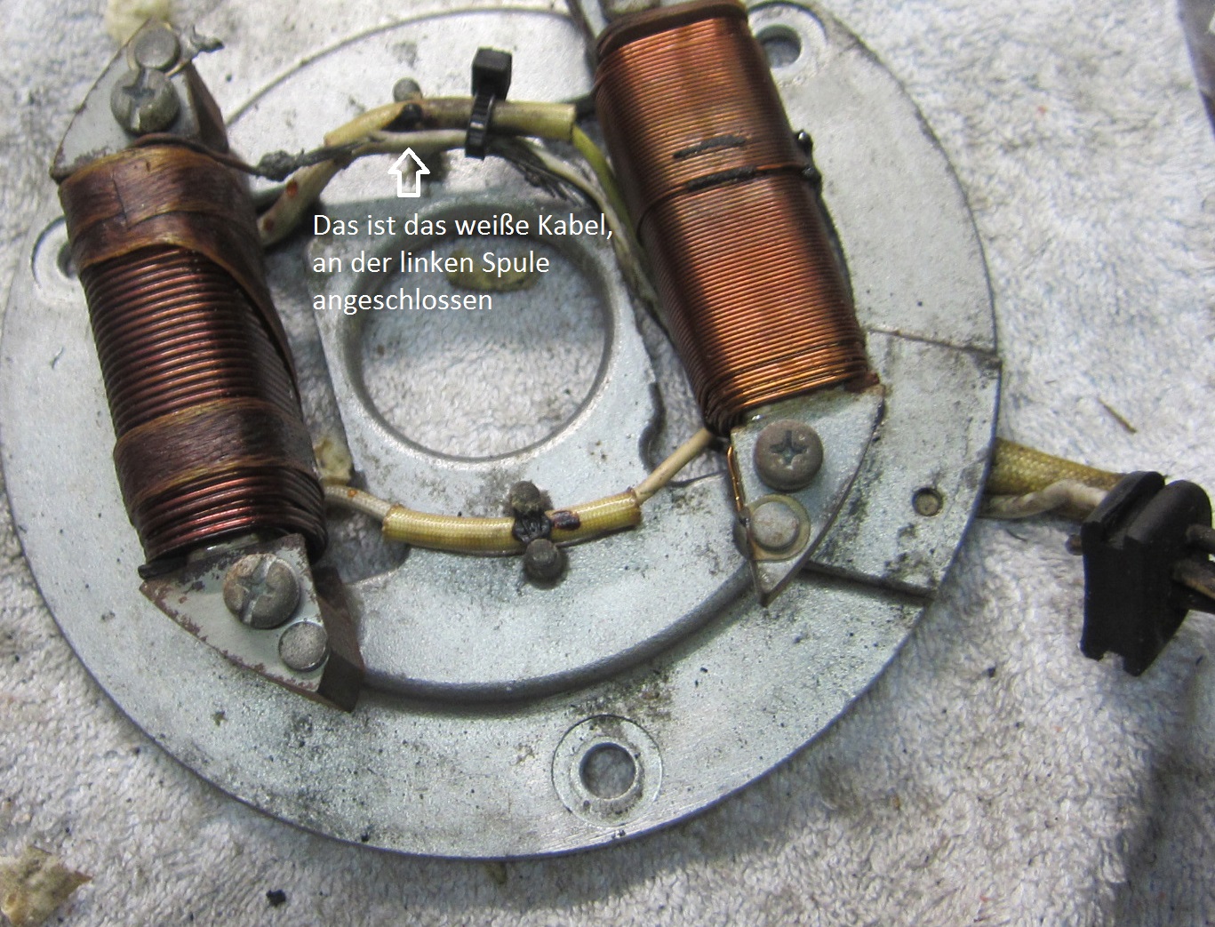

Servus, hab hier 2 verschiedene XT- Zündungen liegen und kenne das so, dass man die Zündung auf den Motor schraubt, das Kabel für den Leerlauf anschließt und den 4-fach Stecker zusammensteckt und fertig.
Zündung 1 hat aber ein separat aus der Zündung geführtes weißes Kabel und den 4-fach Stecker
das weiße Kabel ist an der im Bild linken Spule angeschlossen, ist das so ein Aigner-Umbau :gruebel:

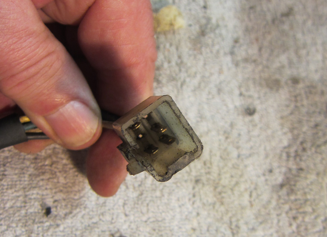

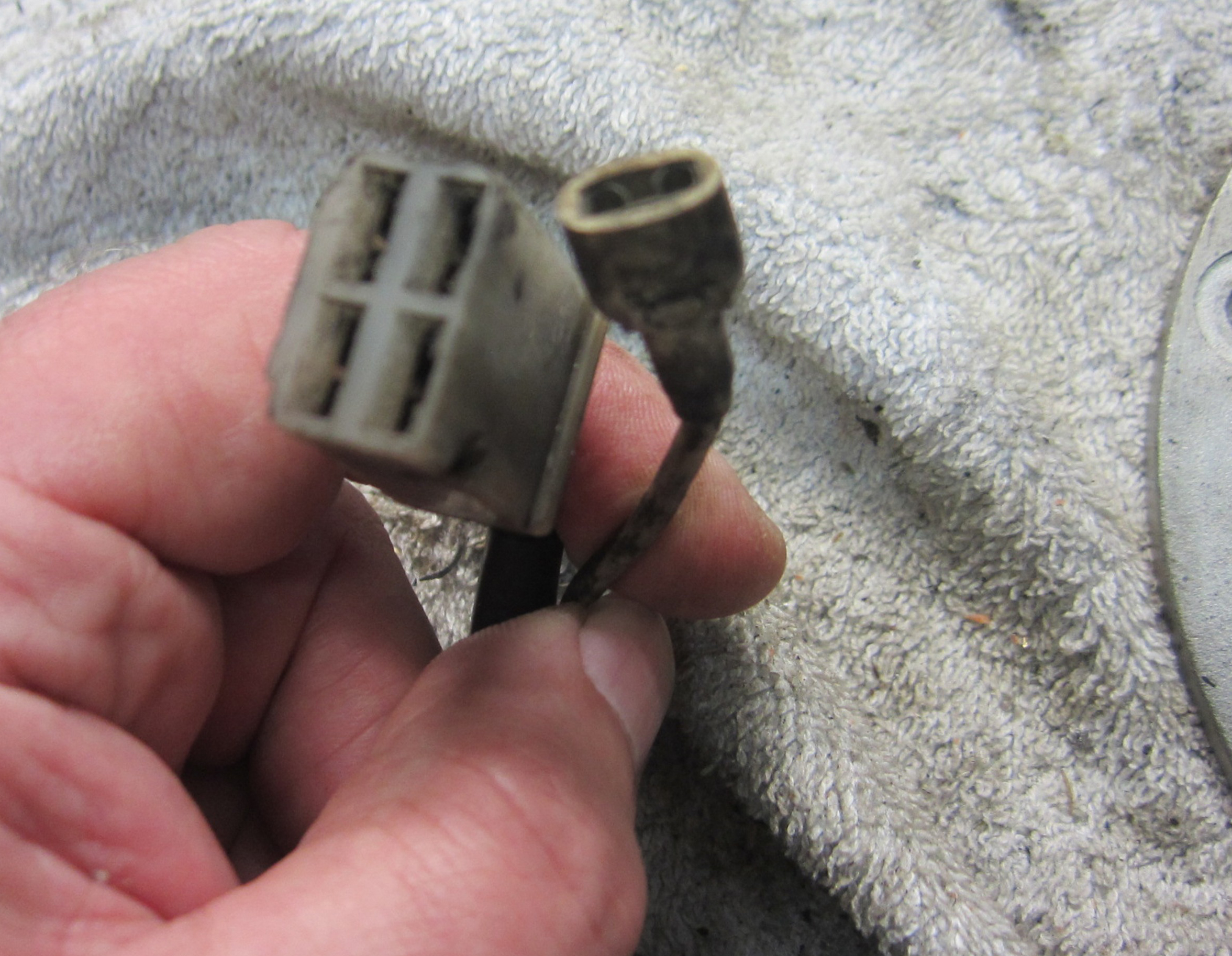

Zündung 2 hat einen anderen Stecker vermtl. falsch da Steckkontakt und keine Buchsen aber auch 4-fach Stecker, Plus ein gelbes Kabel, dafür abgeschnitten :roll:
An beiden Zündungen ist jeweils auch das Kabel für den Leerlaufschalter....
Wie kann ich das an den org Kabelbaum anschließen, dass es anschließend mit 6Volt funktioniert :gruebel: :nixweiss:

Servus,
klassischer 12V-Umbau a la Wunderlich:
http://www.motorang.com/roebi/W_XT_12V_anleitung.pdf
Für Rückbau auf 6V: Du musst nur das extra Kabel auf Masse führen (am besten nahe an den Spulen) und das gelbe Kabel wieder herstellen.
Einfach nach Anleitung, nur umgekehrt.

Hallo Andreas, dachte mir fast dass du dich meldest ...
Ich vermute, du meinst die Zündung (Zündung 1 genannt, die ersten Bilder im Beitrag) die das weiße Kabel zusätzlich aus der Lima führt :?:
den bei dieser ist der 4-fach Stecker komplett richtig dran an der Lima...
Die Zündung 2 (die untere im Beitrag) ist die mit falschem Stecker und abgekipsten gelben Kabel ... :!:
Hier nochmal die Lima mit dem weißen Zusatzkabel...
einfach den Draht an dem das weiße Kabel angelötet ist an der Schraube der Spule auf Masse legen oder an anderer Stelle :?:

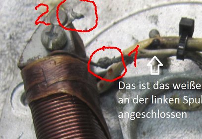

MOin,
die Lötstelle im Kringel 1 abzwicken, (das weisse Kabel ist dann überflüssig) und den Spulendraht an die angenietete Lötöse in Kringel 2 anlöten. Dazu bitte frisches Lötzinn verwenden ;D
An der rechten Spule, die ganz allein für die Zündung zuständig ist, ists übrigens ganz genauso.

Oder, wenn Du des Lötens nicht so mächtig bist:
Ehemaligen Original-Anschluss 2 so lassen
Kabel weiß nahe des Kabelbinders abzwicken, weißes Restkabel bis zum Stecker entfernen, und das jetzt kurze Stück Kabel zu einer Öse biegen und bei Schraube nahe (2) mitschrauben.
Die rechte Spule, von Hiha erwähnt, dient in dem Fall nur der Anschauung - dort brauchst nix zu machen.
Im Endeffekt muss nur Anschluss 1 irgendwo auf Masse verbunden werden. Statt, wei beim 12V-Umbau, zum 12V-Regler geführt.
