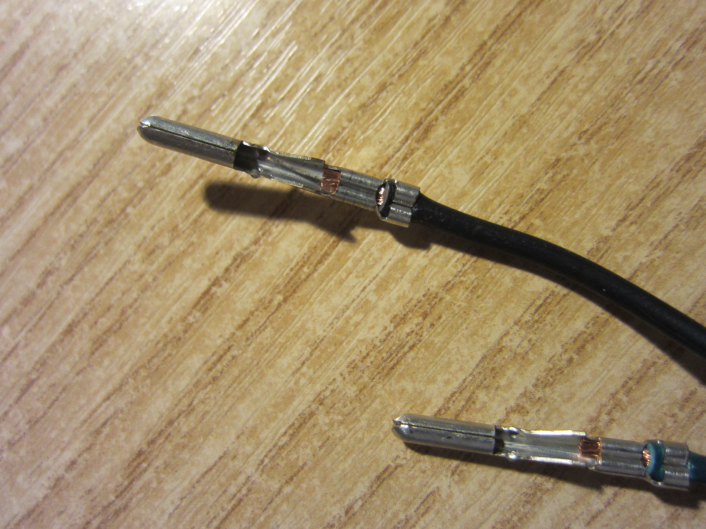

xtjack
Beiträge: 1909
Wohnort: BaWü / 75305
Re: Lenkerschalter links Stecker
Beitragvon xtjack » Sa Feb 17, 2018 12:36
Also Problem gelöst, zum Glück schmeiß ich ja fast nix weg :roll:
der alte Stecker einer SR brachte den richtigen Steckkontakt Bild
Jack :wink:
