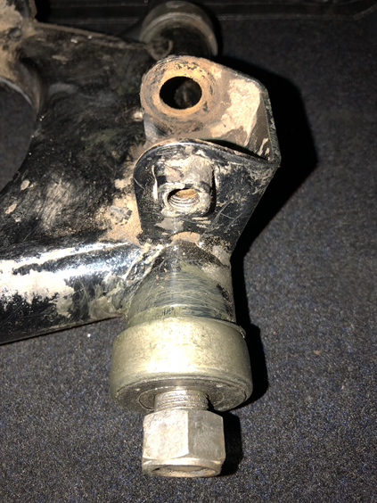

Gestern habe ich erst mal den ganzen Ölschmutz entfernt und dabei ist mir aufgefallen, dass meine Schwinge deutlich an Material verloren hat. Kann das an den verbauten Koni Stoßdämpfern und einem veränderten Winkel der Kettenlaufrichtung liegen? Und dieser Plastikring der eiert da ziemlich lose rum. Ist das bei euch auch so?

Schau nach ob die Kette ueber die Rolle und über den Kettenspanner lief(original waere noch eine Rolle über der Kette(nur noch selten vorhanden)). Auf dem Bild ist nicht zu erkennen ob die Stelle an der Schwinge aktuell von der Kette abgenutzt wird. Beim zusammenbau auf die Ausrichtung der Kette achten...habe schon einen schief eingebauten Motor gesehen.Gestern habe ich erst mal den ganzen Ölschmutz entfernt und dabei ist mir aufgefallen, dass meine Schwinge deutlich an Material verloren hat...Und dieser Plastikring der eiert da ziemlich lose rum. Ist das bei euch auch so?

Re: Schwingachse fest!
Ich würd sie drin lassen, wenn es nur um die Optik geht.
Jeder "ordentliche" Austreibversuch birgt die Gefahr, das Gewinde zu stauchen, also danach die Mutter nicht mehr festziehen zu können.
Die Chancen dass das ganze mit dem Einsatz von Trennschleifer und Metallsäge endet sind sicher 50%.
Du kannst es mal sanft probieren: einen richtigen industriellen kriechenden Rostlöser ("Schocklöser" bringt an der Stelle nichts) besorgen, und über mindestens 2 Wochen immer wieder mal in all möglichen Spalten geben. Bis zur Schwingenmitte kommt aber kaum was. Heißluftgebläse kann auch helfen.
Mutter lockern bis außen bündig und dann immer wieder die Achse drehen drehen und mittig auf die Schraube schlagen (flacher Dorn) mit einem schweren Fäustel - und immer wieder schauen ob die Mutter sich noch drehen lässt auf dem Gewinde. Gut ist ein Schlag während der Drehung (Helfer). Vielleicht kommt die Schraube dann aus der eigentlichen hohlen Achse. Gut ist auch eine stabile Abstützung des Rahmens beispielsweise mit einem passenden Rohr an eine Betonmauer.
Wenn dann mal die Lager kommen, hilft im Endeffekt der erwähnte Trennschnitt links und rechts neben der Schwinge (mittig durch die Staubkappen und damit durch die Axiallager) - gut gezielt kann das die Schwinge noch retten. Hat man sie nach Durchtrennen der Schraube erstmal heraußen geht der Schraubenrest unter einer Presse gut raus.
Hier findest Du eine Zeichnung: http://www.motorang.com/bucheli-projekt/schwinge.htm
Die XT ist sehr ähnlich zur SR, nur dass die SR eine Schraube hat und die SR einen Bolzen mit beidseits Gewinde (man den Bolzen also nicht per Sechskant drehen kann). Stecken tut Teil 9 in Teil 2.
Eventuell kann man mit Gebastel (Gewinde in den Schraubenkopf schneiden) einen Zughammer am Schraubenkopf ansetzen. Wäre besser als aufs Wellenende zu hauen. Red mal mit Deinem Bruder.
Zerstörende Extraktion kostet ein paar hundert Euro, wenn man es wieder original haben will - dann ist ein Repsatz nötig (knapp hundert) für Staubkappen und Kleinzeug, plus neue Achse, plus Mutter, plus original Yamaha Axiallager.
Unoriginal kann man eine verzinkte Normschraube als Zuganker nehmen, Bronzebuchsen für die Lagerung, und die Axiallager schadlos durch harte Scheiben ersetzen (Drehbank vorausgesetzt). Dann muss man nur die Staubkappen und Dichtungen und eventuell Distanzscheiben original kaufen.

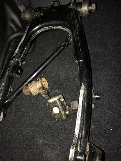

Ja guten Abend liebe XT Fahrer! Mein Bruder ist nicht umsonst Landmaschinenmechaniker geworden. Die Schwingenachse ist raus
Der große Hammer und ein paar gezielte Schläge mit einem Durchschlag haben schlussendlich geholfen.
Mein Bruder sagt ich könnte die Lager noch drin lassen, wenn die Achse kein Spiel hatte. Wie seht ihr das denn?
Der Repair-Kit bei Kedo kostet knapp 70 €.
Ansonsten sieht mein Plan sieht jetzt erst mal wie folgt aus:
- Trockeneisstrahlen
- Rostschutz
- Lackieren
- alles neu fetten
- wieder einbauen
So sieht die Schwinge aus.
- Rostschutz
- Lackieren
- alles neu fetten
- wieder einbauen
