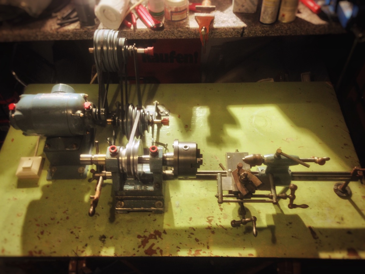

Hallo!
Ich habe eine Drehbank geerbt die ähnlich historisch wie unsere XTs ist - eher historischer...
Das Ding finde ich g**l mit dem Riemenantrieb und so.
Früher wurden darauf Okulare für selber gebaute Fernrohre und ähnliches damit hergestellt.
Also auch Gewinde geschnitten etc.
Der liebe Vorbesitzer kann mir leider nix mehr zum Gebrauch des Dings verraten.
Jetzt suche ich Infos zum Umgang damit.
Bin sicher nicht völlig ungeschickt aber bis jetzt nicht den Hauch einer Berührung zu Dreharbeiten gehabt.
Z. B. wie setze ich einen solchen Drehmeissel an?
Eventuell gibt es hier wissende und vielleicht im Raum Nürnberg ach welche, mit denen man mal Live an dem Ding stehen könnte.
(ist gut transportabel)

Lustiges Maschinchen, aber leider wirklich nur für leichteste Dreharbeiten geeignet. Das Gewindedrehen läuft mittels axial verschiebbarer Hauptspindel und "Gewindepatronen".
Es gibt bestimmt ein Zerspanungsforum, wo Du in Deiner Nähe jemanden findest, der Dir beim Drehen die Basics beibringen kann. Ich hab gelegentlich Dreh- und Fräsworkshops angeleitet, allerdings in Innsbruck

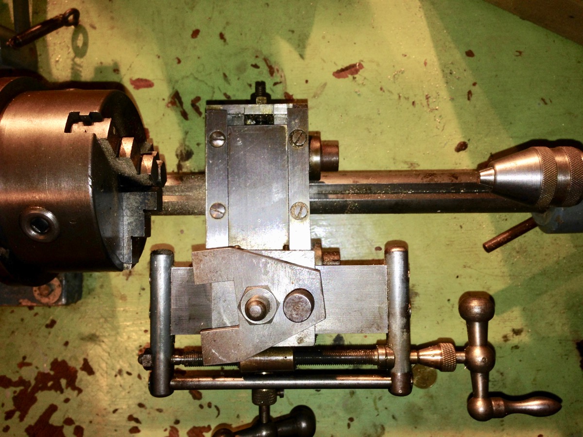

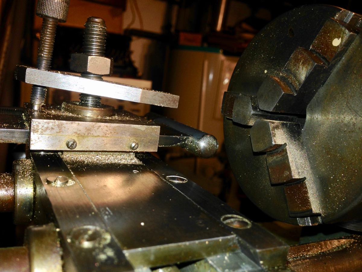

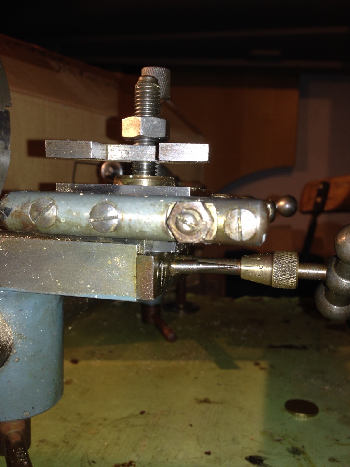

z.B. das richtige Einspannen des Drehmeißels - Ich habe (oder finde?) keine Höhenverstellung.
Frage 1:
War das früher üblich Bleche und Klötzchen unterzulegen?

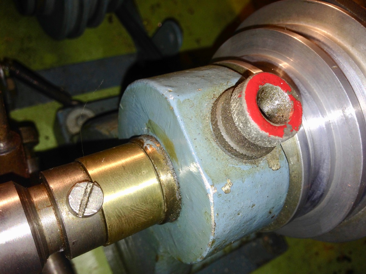

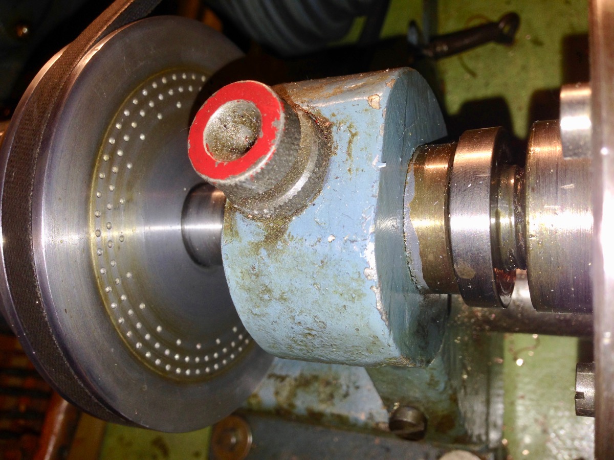

Und dann hat scheinbar die Welle zwei eingelaufene Bronzelager.
Da muss ich jetzt mal sehen ob es da Ersatz gibt. Das Spiel das da drin ist kann nicht normal sein.
Sowas kann man ja offensichtlich kaufen. Muss mal die Maße nehmen.
Frage 2:
Wieviel Spiel hat denn so ein Bronzelager für gewöhnlich?

Ja das Unterlegen ist bei dieser Art des Stahlhalters absolut richtig/üblich. Der Drehstahl gehört so unterlegt dass die Schneide genau auf der Mitte vom Werkstück ist.
Leider kann ich zu den anderen Fragen nichts beitragen.

Dann mache ich mir da keine Gedanken mehr sondern lege mir auch ein paar Fühlerlehren parat...

Zur Höheneinstellerei: Da brauchts in der Tat Lehrenbleche. Mühsames Gschäft, weil man häufig Stähle wechseln muss.

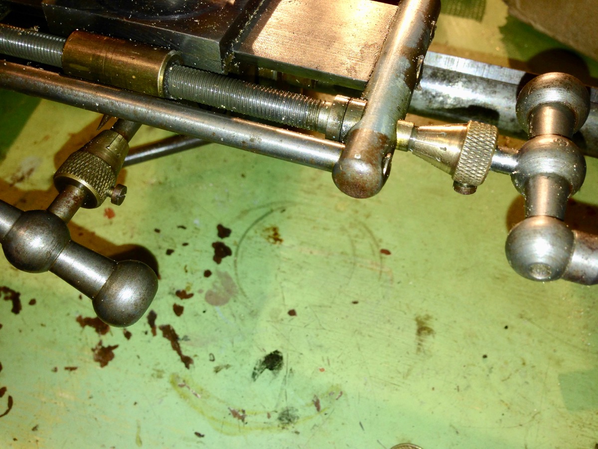

Die eingelaufenen Lager würd ich mal genauer anschauen, denn häufig sind das Konuslager die man nachstellen kann. Von der Stange kriegst Du da wohl eher nix, ausser es gibt noch den Hersteller der Drehbank. Sinterbronze kannst jedenfalls gleich abhaken, damit wirst Du sicher nicht lange glücklich.
Such mal nach Carobronze, das wirds im Original gewesen sein. Spiel liegt wirklich im "knapp über null"-Bereich. Sogar bei so einfachen Maschinen wurden die Lager meist eingeschabt. Es gibt aber auch in diesem Baujahr, das ich so auf frühe Fünfzigerjahre schätze, noch Weißmetalllager. Falls da welche verbaut sind, kannst Du nicht einfach auf Bronze wechseln.
Hab mir grad nochmal die Bilder genauer angeschaut. Ich glaub, dass man die Lager nachstellen kann, indem man die Buchsen tiefer in den Lagerbock presst, weil die Buchse aussen, und der Lagerbock innen konisch ist. Und immer gut ölen.

Ahhh!
Ein nachstellbares Lager macht natürlich Sinn.
Ist wäre ja dann ähnlich wie mit den Schwalbenschwanzführungen.
Das sehe ich mir mal an.
Wie presse ich das denn am besten?
Dazu muss ich wohl erst mal rausbekommen wie ich die Welle rausbekomme...
Frühe 50er Jahre könnte übrigens gut hinkommen.
Das die Lager aus Weißmetall sind glaube ich nicht.
Sie sind eher Messing/Bronzefarben.

Das müsste ich mir selber mal anschauen, ich kenn das nur von einer Vorkriegsmaschine, da war eine Nutmutter dran, mit der man das Lager tiefer in den Konus ziehen konnte. Vermutlich wirst Du rausfinden wie es geht. Ich würd mir allerdings damit keine Mühe machen. Man kann das Teil wirklich für fast nix brauchen, was man fürs Mopedschrauben benötigt...

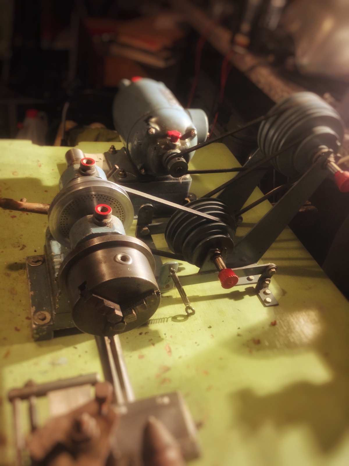

Eine Menge Gewindeschneider sind schon auch dabei in einer schönen alten Zigarrenkiste.
Es gibt aber noch diese - ich nenne sie mal "Gewindelehren" in verschiedenen Steigungen.
Man sieht sie auf dem obersten Bild.
Ich hatte das so interpretiert, das ich damit Gewinde mit bestimmter Steigung auf verschiedene Durchmesser schneiden kann/könnte wenn ich weiss wie man das anwendet...

Es geht zunächst mal los mit Theorie: "Die Winkel am Drehstahl". Wenn Du das mal intus hast, kann eigentlich nicht mehr viel passiern.
Kupfer ist immer schwierig, braucht einen wirklich scharfen Stahl und relativ viel Drehzahl. Die Spanstauchung ist bei Cu sehr groß.
Die Gewindepatronen geben nur die Steigung vor, dazu wird die axiale Arretierung der Hauptspindel entfernt, und dafür die Gewindepatrone im Zusammenspiel mit einer passenden Mutter verbaut, Sie verschiebt während der Rotation die Spindel axial, und der Gewindestahl bleibt stehen.
