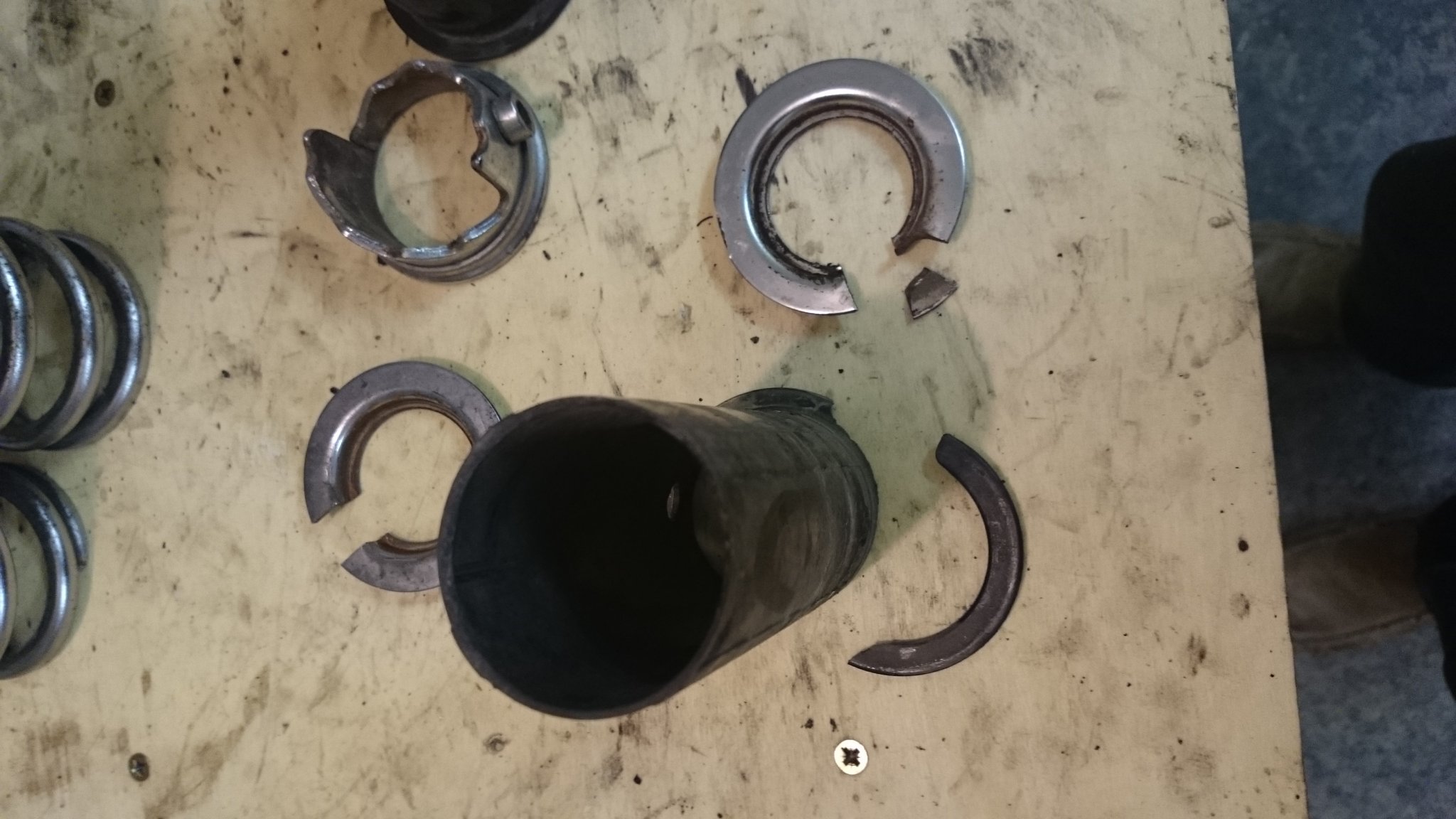

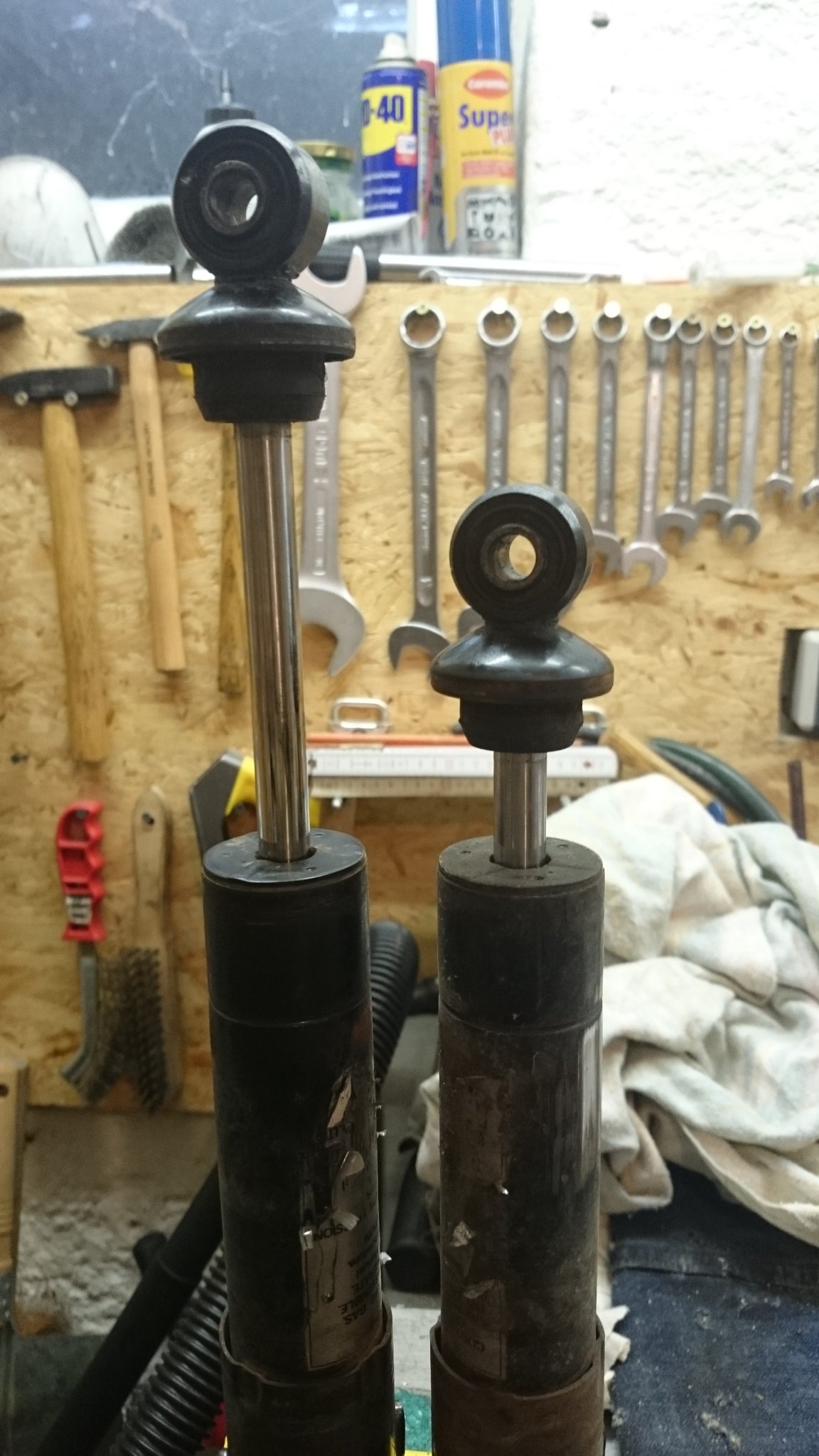

sieht nicht so gut aus...
oder bekomme ich den wieder gangbar?
hat etwa 3 Jahre gestanden.
Falls nicht gangbar, welche sind denn den orginalen optisch am nächsten?
und der Federteller ist auch hin
gibt es den noch irgendwo?
danke für Tips

original Dämpfer sind gar nicht mehr so teuer.
die originalen lassen sich nicht öffnen und oder Überholen, ich sehe aber das Problem jetzt nicht ganz, bis auf den Federteller natürlich.
Gibt ja reichlich nachrüst Ware.
http://kedo.de/produkte/41214.html

Der Dämpfer kommt ohne Hilfe nicht mehr in die Ausgangsposition zurück.

Dann isser kaputt. Würde Dir auch zu Neuteilen ausm Zubehörregal raten.

hallo...
tja dämpfer.....übrigens das ist der preis für einen dämpfer der da oben verlinkt ist....
ich hab insgesamt 3 alte dämpfer zuhause liegen... bei ALLEN fährt die stange problemlos aus ABER !
einer benötigt 5 sek die anderen 1 sek... das heisst da sind 2 davon luftpumpen und absolut unbrauchbar
prüf mal wie lange der "ganze " dämpfer braucht um komplett auszufahren 5sek (ohne ruckeln schön linear) ist ein guter wert 1-2 sek ist ähh suboptimal
ich bin damit gefahren.. ein kaputter dämpfer und ein ganzer....das fährt sich Stoffwechselendprodukt...sogar gefährlich..
die ehh schon "windige" xt wird in flotten kurven ziemlich unberechenbar
kauf neue dämpfer...ich hab die yss um ca 200/paar verbaut...kann aber keine langzeiterfahrungen dazu geben...fahren tun sie gut.
