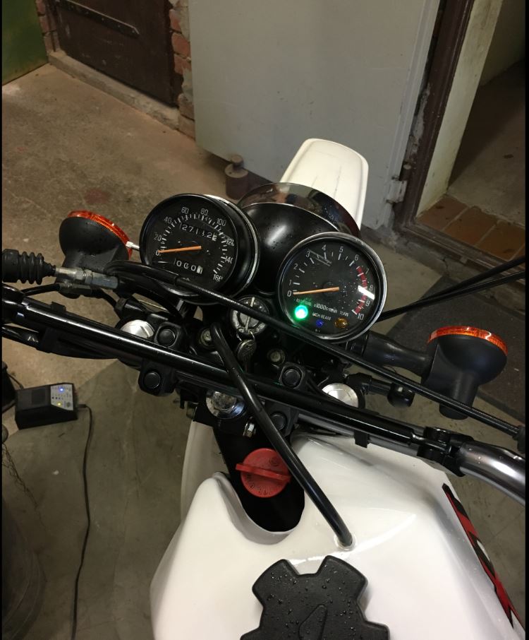

Hi Leute,
habe ein kleines elektr. Problemchen mit meiner XT.
Meine Neutrallampe will seit kurzem nicht mehr. Hatte Probleme mit meinem Zündschloss, denke aber nicht dass das davon kommen kann.
Bisherige Fehlersuche:
1.
Neutralschalter schaltet Masse = i.O
Kabel (Türkis) Schalter bis Stecker durchgepiepst = i.O
Kabel ab Stecker bis Lampengehäuse durchepiepst = i.O
Lampengehäuse bis Masse an der Fassung = i.O
Alles natürlich jeweils abgesteckt durchgeprüft
2.
Das komische ist ich Messe an der Lampe 6V
3.
Wenn ich die Lampe mit der Fassung an eine Fassung einer anderen Kontrolllampe halte leuchtet sie.
Also scheinbar doch keine Masse vorhanden :(
Gibt für mich nicht wirklich Sinn.
Dachte bevor ich die Fassung abzwicke und die Lampe direkt an dem Kabel teste, frage ich hier mal nach ob jemand noch eine Idee hat.
Vielen Dank schonmal im voraus :dance

Der Stecker ist faul :D
Durchpiepsen mit wenigen Milliampere ist ne andere Wahrheit als Arbeitsstrom. Ich würd mal ein direktes Kabel direkt ab Neutrallampe runter zum Leerlaufschalter provisorisch legen, dann testen.

Sie leuchtet wieder! :wink:
Direktes Kabel zur Lampe hat auch nicht geklappt, von der Batterie allerdings schon.
Hatte also keine Masse am Motor bzw. am Rahmen.
