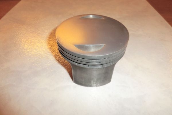

Kolben: der erwähnte Porsche Kolben mit einem Gesamtgewicht von 551 gr. (Serie XT 470).

Der Kolben wurde hauptsächlich am Kolbenboden um 20 gr. erleichtert, die Kurbelwelle um den Hubzapfenbereich um 85 gr. erleichtert, um so das Orginalwuchtverhältniss wieder herzustellen.

Die Verdichtung reduzierte sich aufgrund der Kolbenbearbeitung auf 9,64:1

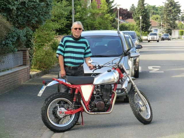

Anbei noch ein Bild von mir, mit einer früheren Umbaustudie.
Liebe Grüße Peter
