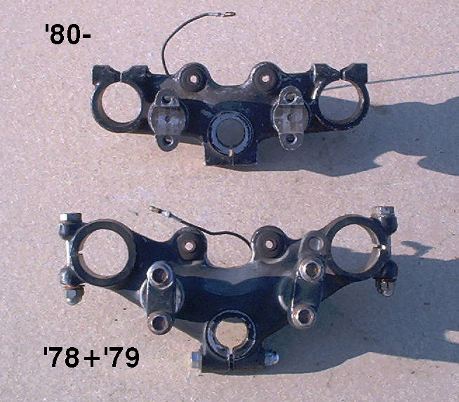

nachdem ich jetzt neue Gabelbrücken bzw. den kompl. Lenk-Kopf(?) brauche (bereits in den Kleinanzeigen eingetragen und schon einige Hilfe bekommen)... die Frage:
Gibts es Unterschiede zwischen den Baujahren ?
Muss ich für meine 1U6 Bj. 81 darauf achten,
oder passt auch der Set einer 76er ?
Danke an die Experts ;)

Hi Michael, für deine 81er brauchst du Gabelbrücken ab Baujahr 80 bis Ende. Der Unterschied zu den älteren, vor-80 Brücken liegt in der Hauptsache in der Kröpfung. Die Modelle nach 80 haben andere Gabeln mit vorverlegter Vorderachse, die diese Modifikation der Gabelbrücken nach sich zogen. Also kurz gesagt: Finger weg von Brücken 76-79 ...
Zur Verdeutlichung noch ein Bild (auf die Schnelle von Tom´s Seite):
Gruß, Markus
