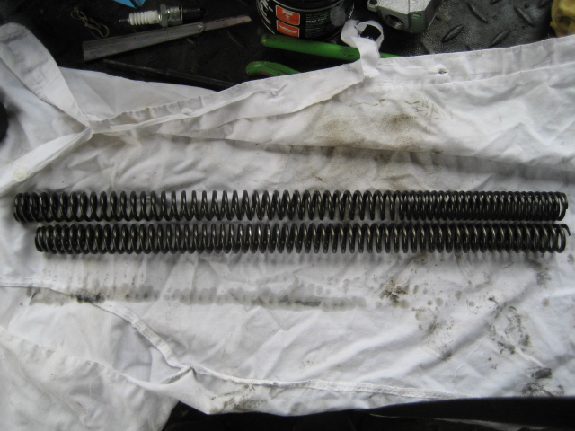

Hi,
hab mal verschiedene federn nebeneinander gelegt..welche ist orginal?
aus verschiedenden gabeln , vermute aber das keine davon orginal ist ...
klärt mich auf...

Wenn eine von denen 48 cm lang ist, isse das.
Die untere sieht am rechten Ende plastisch verformt aus...

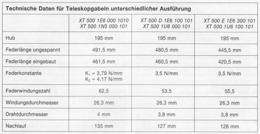

Bucheli meint zu dem Thema:

Heute mal ein paar neue Datenwerte.
Habe soeben neue Wilbers-Gabelfedern eingebaut. (Die originalen waren doch glatt nach nur 36 Jahren etwas schlapp - v.a. tiefes Eintauchen beim Bremsen.)
Schon bei der Bestellung war ich skeptisch, daß es für alle Bj. (ab 78) nur eine Nummer gibt ... und siehe da, natürlich gab es Differenzen:
- die neuen: Länge 505 mm, Drahtdurchmesser 4,05 mm (ok, also härter)
- die rausgeholten originalen: Länge 480 mm, Drahtdurchmesser 3,8 mm
Also Vorspannhülse von 80 auf 55 mm gekürzt.
Werte zum Einsinken (gemessen an unterer Schraube der unteren Gabelbrücke, senkrecht, vorher/nachher):
- aufgebockt: 850 / 850
- nur Mopped: 815 / 820
- Mopped und Fahrer: 790 / 805
Scheint stimmig.
Scheint stimmig.
