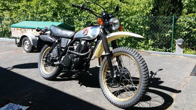

Anbei noch ein Bild von Anfang Mai.
Und man sollte es nicht für möglich halten, wir haben die Elektrik ohne Hilfe hinbekommen! :mrgreen:
Nächste Woche wird sie dem TÜV vorgestellt und wenn es da nicht zu bemängeln gibt geht es zügig zur Zulassungsstelle.
Ach ja, ein Hitzeschutzblech für den Krümmer fehlt noch. Das muß ich noch besorgen.
Ralph

Beitragvon Lippi » Sa Mai 12, 2018 22:28
Ralph
...und Seitendeckel, Motorschutz, Fußrastengummi, Halteriemen für Sozius (guckt der TÜV manchmal drauf)....
ansonsten schöne XT und Gute Fahrt
VG
Lippi

Beitragvon Moppedmessi » So Mai 13, 2018 10:42
Hallo Lippi,
die von Dir erwähnten Teile sind natürlich dran, bis auf den Motorschutz, der liegt in der Garage.
Ich hatte nur kein aktuelles Bild griffbereit.
Das Hitzeschutzblech hingegen fehlt.
Vielen Dank, wir sind auch sehr zufrieden mit dem Ergebnis.
