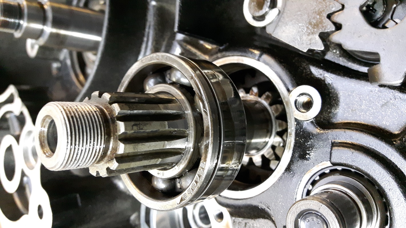

Wir haben diese Operation an meinem Zweitmotor bei XTom im Workshop-Gewächshaus mal ausprobiert und in ein paar Bildern festgehalten.
Bild 1: Lagerschildschrauben lösen - Schlagschrauber mit passendem Bit verwenden.

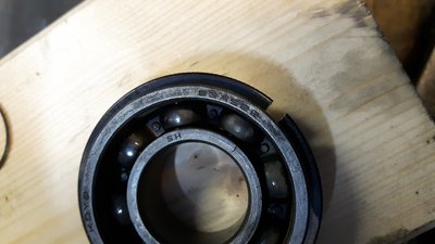

Bild 2: Zum Ausbau des Lagers das Gehäuse drumrum mit Heißluftfön erwärmen - beim einreihigen Lager mit Nut den Ring vorher entfernen.

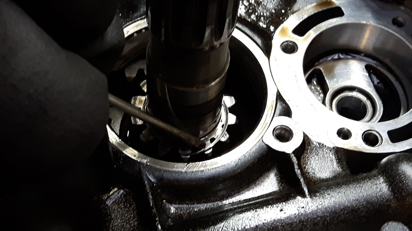

Bild 3: Scheibenreste vorsichtig bergen.

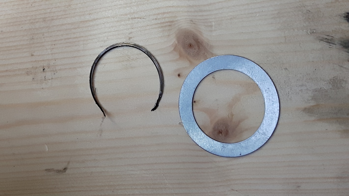

Bild 4: Eine neue Scheibe sieht anders aus - über Sinn und Unsinn der Scheibe gibt es genau 2 Meinungen...

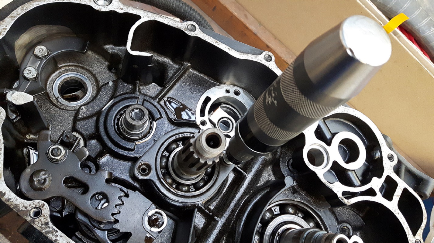

Bild 5: Beim einreihigen Lager vor dem Kühlen des Lagers und dessen Einbau den Ring anbringen - sonst rutscht einem das Lager zu tief runter und man fällt zurück auf Level 2 (so wie ich :mrgreen:)

Das Rausziehen des Lagers funktioniert übrigens gut mit abgewinkelten und vorne platt gehauenen Fahrradspeichen.
