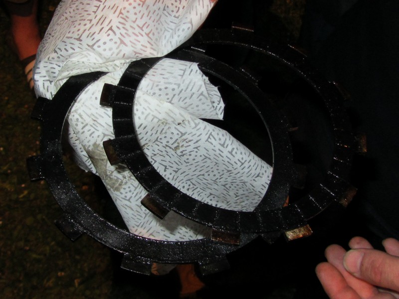

Also
Die SR/XDT 500 Kupplung ist in allen Teilen Livecycle.
Die Reibscheiben hab ich in allen Tötungsstufen gesehen. Blau, mit Synth und Komponenten....
Wie auch immer :
Alles mit Aceton, ggf mit der Draht-Strubbel gereinigt...
Und es geht weiter

Bist Du Dir da sicher?...
Wie auch immer :
Und es geht weiter

Naja, es sei denn eine der Scheiben zerbröselt einfach mal...Also
Wie auch immer :
Und es geht weiter
