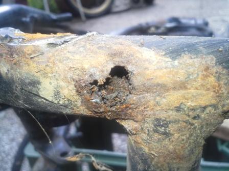

Da ist was aufgetaucht beim Rahmenverracern.
Das Wasser ist vom Rahmenheck bei einer Bohrung für den Gepäckträger eingesickert.
Schwupp
Rahmen Durchrostung

Hallo Kaschumpf,
das ist ja hochinteressant. Hatte exakt gleiches Problem an meiner 86er an beiden Unterzügen. Sie lebt aber wieder, nach der Rosskur! Welches Baujahr ist das bei Dir?
Grüße Lingerl
Grüße Lingerl

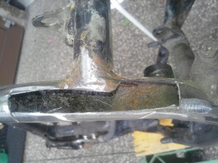

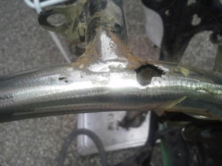

Hallo Lingerl !
Nach der Fahrgestellnummer ist es eine 83er.
Zugeschweisst ist es schon jetzt wird noch gedieselt, das rinnt überall hinein und konserviert.
Schwupp
Schwupp

Servus Schwupp,
kannst auch Leinölfirnis reinkippen. Das kriecht wie'd Sau und versiegelt nachhaltiger als Diesel.
