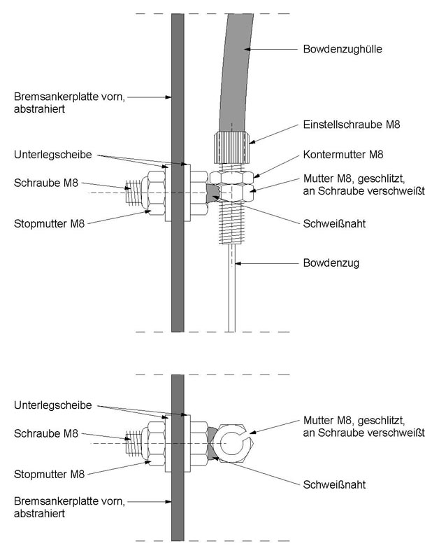

Hi Tomsche,
ich hatte so etwas früher auch mal.
Hab es dann mit einer Eigenkonstruktion repariert. Das hat 100.000km gehalten.
TÜV war auch nie ein Problem.
Anbei mal eine kleine Zeichnung für Dich.
Micha
xtjack
Beiträge: 1908
Wohnort: BaWü / 75305
Re: Bremszugbefestigung vorne
Beitragvon xtjack » Mi Mär 30, 2016 22:08
Uiiii, schöne Zeichnung :zustimm:

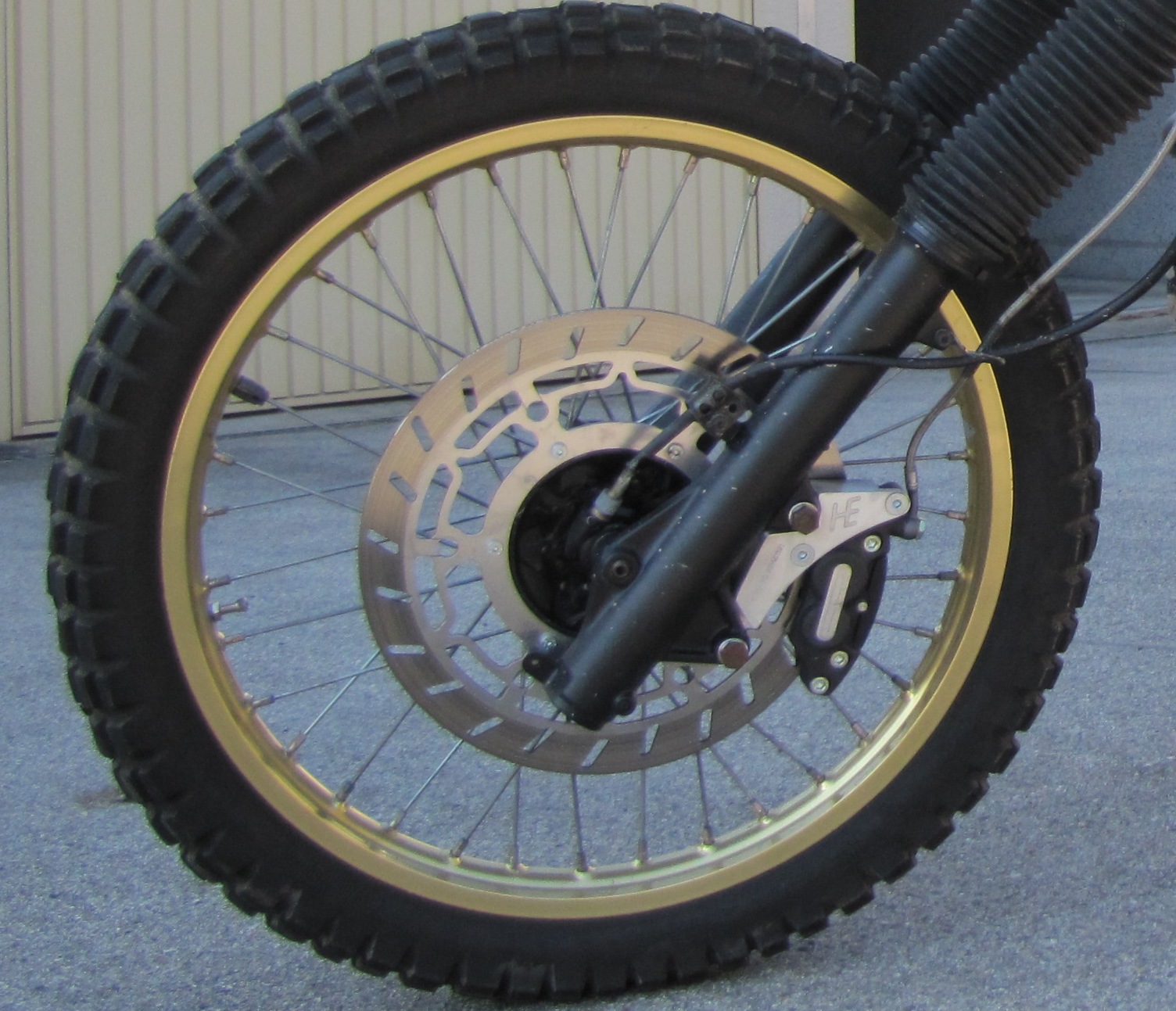

.... das Trömmelchen taugt evtl. zum Musik machen aber nicht zum Bremsen, im Sinne von richtiger Verzögerung, leider.... :cry:
aber eine Scheibe würd ich auch nicht mehr verbauen, muß man halt mit klarkommen, oder wie ich einen Versuch mit größerer Trommel riskieren :unknown:
Jack... :wink:

guten morgen,
hallo xtjack, die grössere bremstrommel würde mich sehr interessieren.welche hast du den eingebaut und hast du vielleicht sogar ein bild davon?
danke schon mal,
bertl

Beitragvon tomsche » Do Mär 31, 2016 8:45
Wirklich schöne Zeichnung. Hast Dir aber Mühe gemacht. So ähnlich hab ich mir das vorgestellt. Nur dachte ich an eine Augenschraube in deren Auge ein M8 -Gewinde geschnitten wird.
Ich mach mich mal dran und werd dann Bilder hier einstellen.
Tom
xtjack
Beiträge: 1908
Beitragvon xtjack » Do Mär 31, 2016 9:08
Sobald ich mein Rad vom Einspeicher zurück habe, gibts ein Bild..
Jack..
