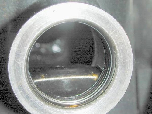

Beitragvon Frank M » Mi Dez 01, 2004 22:00
Moin Daniel,
freut mich, wenn du zufrieden bist.
Wenn du den Öleinfüllverschluss bei im Standgas laufendem Motor öffnest, kann man normalerweise den Rückförderstrom sehen.
Bei den alten Rahmen (bis ca. '78 oder '79) wurde über das Ende des "Rückforderröhrchens" im Rahmenöltank noch ein kleines Blech gesetzt (Spritzschutz vermutlich). Bei den späteren Rahmen fehlt dieses Blech, was dazu führt, dass dir die Soße beim Öffnen munter entgegenspudelt.
Verschlissene Kurbelwellenlager machen eher dunkle, rumpelige Geräusche. Schraub mal deinen Limadeckel ab und versuch das Polrad rauf und runter zu drücken. Sollte dort übermäßig Spiel spürbar sein, sind sie nicht mehr doll.
Gruß Frank
mit Blech von meiner 77er
ohne Blech an einer 80er

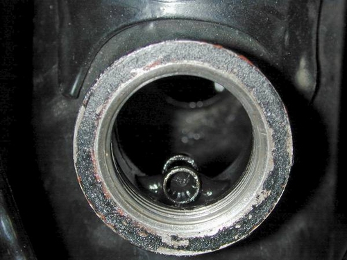

Beitragvon sven » Sa Dez 04, 2004 20:01
Hallo Gaspode,
denk' dir nichts, wenn bei deiner XT kein Öl aus dem von Frank erwähnten Röhrchen kommt, was man auf dem zweiten Bild sieht, ist die Belüftung des Öltanks. Das Röhrchen führt zu dem kleinen Stutzen unten am Hauptrohr vor dem Anschluß der Rückförderleitung, wo dann der Schlauch zum Zylinderkopfdeckel draufsitzt.
Die Hauptlager sollten regelmäßig gewechselt werden, so ca. alle 100.000km, dann bist du auf der sicheren Seite.
Sven

Beitragvon Frank M » Sa Dez 04, 2004 21:50
shit, da hat der Sven recht. Und dabei hatten wir das Thema doch erst. Ich glaube ich werde alt...
Da muss ich mich für die Falschinformation und etwaige Verwirrungen entschuldigen. Der Rückförderstrom tritt etwas weiter hinten in den Rahmenöltank ein. Wenn man mit eine Lampe bei laufendem Motor in die Einfüllöffnung leuchtet, kann man einen Ölstrom nach vorn beobachten.
so'n Mist aber auch wieder... :oops:
