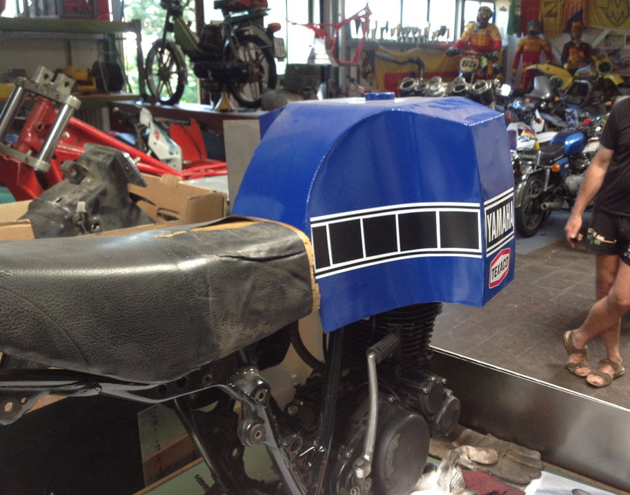

Moin Jungs,
ich möchte mit nem Workshop - Kollegen den rot-weissen Dakar tank vom 79/80er Sonauto-Team möglichst orischinalchetreu nachbauen.
Wer von Euch hat so einen im Original und würde für uns mal "massnehmen" ???
Wer hat schon mal so einen Tank gebaut - reichen 1,5mm oder lieber 2mm dickes Alublech nehmen ???
LG, Nils

Beitragvon sixtyfour » Di Jul 26, 2016 12:29
Hi Nils, ich hab hier noch was auf meinem Rechner gefunden:
Die Bilder wurden mir 2014 zugeschickt, damals im Zusammenhang mit dem darauf zu sehenden Rahmen, der sein wohlklimatisiertes Leben als Basis zur Anpassung der dort gefertigten Tanks fristete und mir zum Kauf angeboten wurde (den im Originalbild zu sehenden Dengelmeister kenne ich selber nicht, scheint aber laut Aussage des Verkäufers eine bekannte Größe zu sein).
Vielleicht interessiert´s ja.
Gruß, Markus
