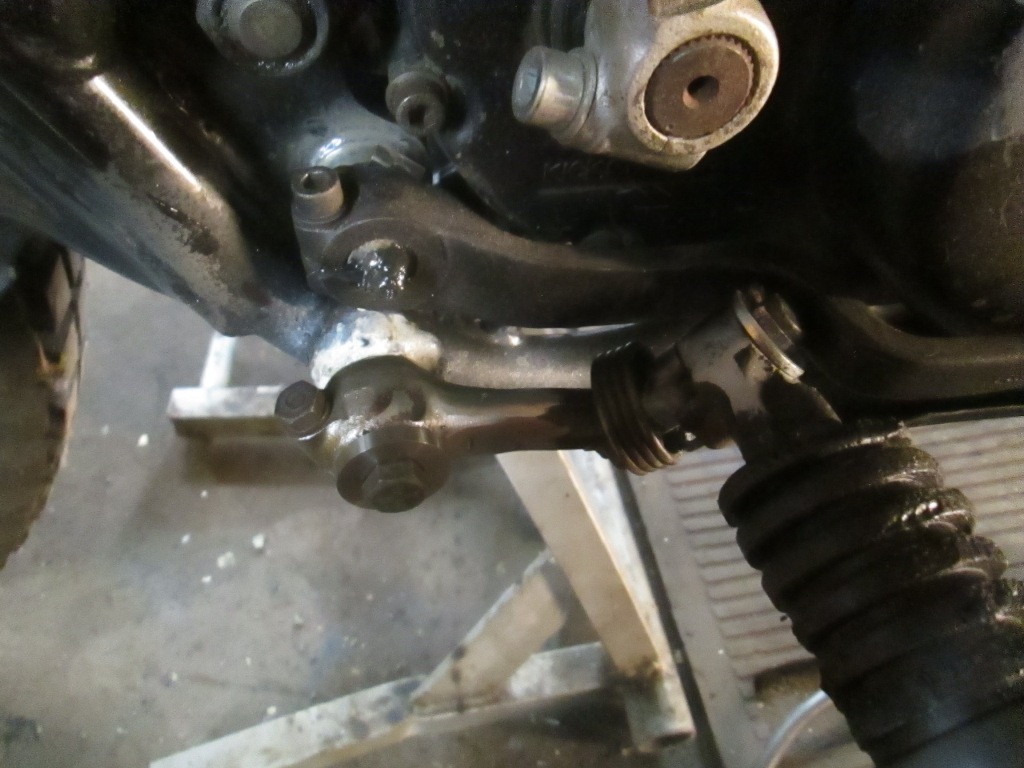

Beitragvon Torsten » Di Dez 29, 2015 18:33
gibt es fuer die Rastenhalter(Fussrastentraeger) eventuell eine Alternative von einem anderen Mopped?
(Einer der VBs hat die Halterungen mit einem Schweissgeraet verunstaltet.)

Beitragvon Karsten K » Di Dez 29, 2015 22:55
Hallo Torsten. Meinst du die Verzahnung am Rahmen? Ich habe dafür mal eine Bremshebel Welle der SR genommen. Grüße inne Hauptstadt, Karsten

Beitragvon Torsten » Mi Dez 30, 2015 9:08
Hallo Karsten,
ich meine das Teil zwischen Verzahnung und Fussraste.

Beitragvon Karsten K » Mi Dez 30, 2015 9:56
Da das Teil der Teil auch hinüber war habe ich den Bremshebel genommen. Das Material lässt sich mit einem Schutzgasschweißgerät schön schweißen. Die Stöße der beiden Teile anspitzen damit die Schweißnaht nicht nur oberflächlich ist sondern bis auf den Grund geht.

Beitragvon Torsten » Mi Dez 30, 2015 12:28
Nette Idee, die Verschraubung wuerde ich schweissen; im Gelaende ist dort etwas mehr Gewicht drauf als beim bremsen.
Ich suche aber etwas fuer die andere Seite, sprich dort wo die Raste aufgesetzt wird.

Beitragvon Karsten K » Mi Dez 30, 2015 18:33
Ich bin der Meinung dass es mit der Klemmung besser ist. Ohne die muss ja die Verzahnung vom Rastenhalter so viel Spiel haben dass es sich über die Zahnung am Rahmen schieben lässt. Bei der Klemmung wird das Spiel beseitigt. Nützt dir jetzt gerade aber auch nichts. Kannst du den Bolzen nicht aufschweißen oder mit Hartlot wieder dicker machen, dann rund feilen? Die unrunde Bohrung in der Raste habe ich schon kpl. zugeschweißt und wieder aufgebohrt.
