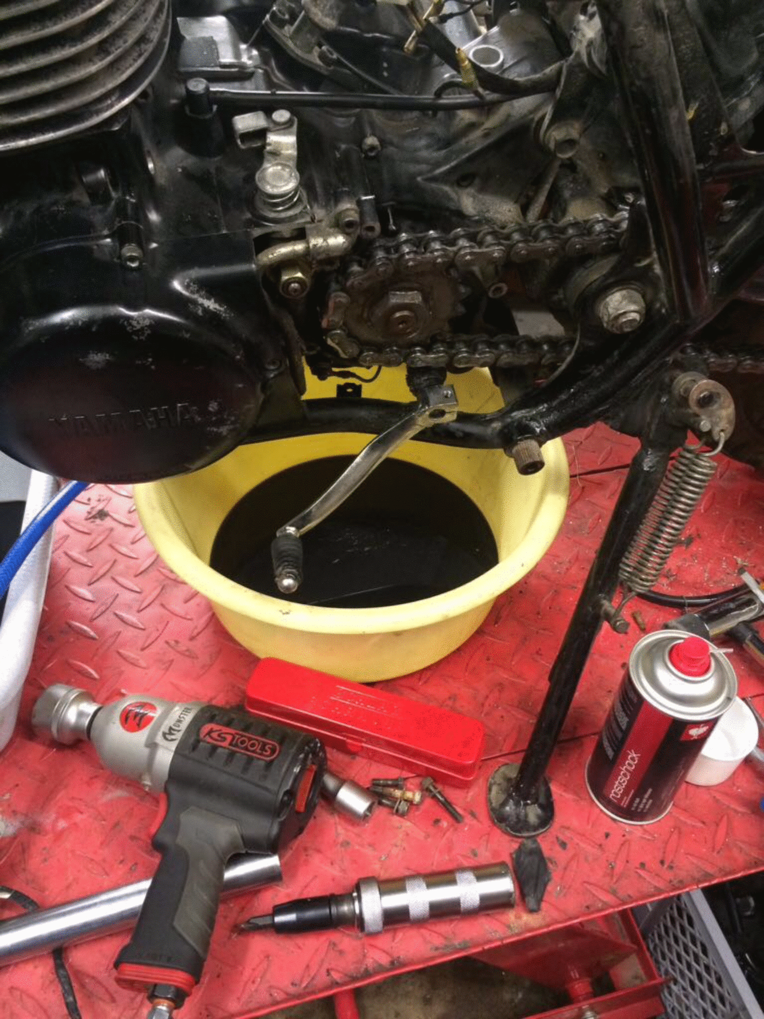

Bräuchte mal wieder eure Hilfe.
Versuche schon seit gestern die Mutter vom Ritzel zu lösen.
Verlängerung, klopfen... Gibt nicht mal mit dem Schlagschrauber auf. :evil:
Noch jemand ne Idee?

Du hast die Bremse betätigt?
Und drehst links rum?
Schon mal die Mutter erwärmt? Nicht dass die einer mit Loctite gesichert hat.
Wenn gar nix geht mit einer dünnen Trennscheibe die Mutter dicht neben der Welle auftrennen.
Aber vorher würde ich einen laaangen Hebel nehmen.

War in der Zwischenzeit nochmal unten und habs mit der Flamme erwärmt. Irgendwann hast nachgegeben.
Hätte ich eigentlich selbst drauf kommen müssen :D
Danke für den Tipp
