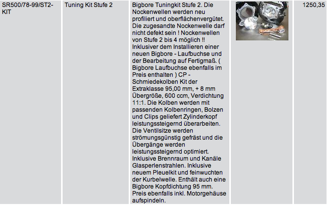

Hallo Leute,
ich überlege meine XT (SR Motor) auf 600 ccm aufbohren lassen.
Diesbezüglich denke ich an den Großewächter Tuning Kit Stufe 2, mit der Nockenwelle Stufe 2. (Bild s. unten)
Gern hätte ich kräftig Leistung von untern heraus. Höchstleistung ist mir nicht sooo wichtig.
Als Vergaser möchte ich den Mikuni VM 34 der ganz alten XT benutzen. Davon erhoffe ich mir einen kräftigen, aber weicheren Drehmomentverlauf.
(hatte früher schon einmal einen 570er Kit von Rayer mit dem VM 34. Das lief zusammen mit Supertrapp fantastisch)
Hat jemand von Euch Erfahrungen mit dem Großewächter Tuning Kit? Ist der zu empfehlen? Wie sieht es mit der Standfestigkeit aus?
Großewächter sieht bei diesem Kit keinen zusätzlichen Zuganker am Zylinder vor. Was meint Ihr? geht das bei 95mm Bohrung ohne zusätzlichen Zuganker?
Auf Eure sachkundigen Antworten freue ich mich sehr! :dance

Bei den Werten zu Bohrung und Verdichtung würd ich nicht auf nen Zuganker verzichten wollen...

Hi Merry, danke für Deine Antwort.
Ich war dahingehend auch schon skeptisch. Zuganker muß wohl sein.

Ich hab was Ähnliches, ohne Kit, mit J.E. Kolben. Verdichtung über 9,5 würde ich nicht empfehlen, wenns alltagstauglich sein soll, Zuganker sind trotzdem nötig.
