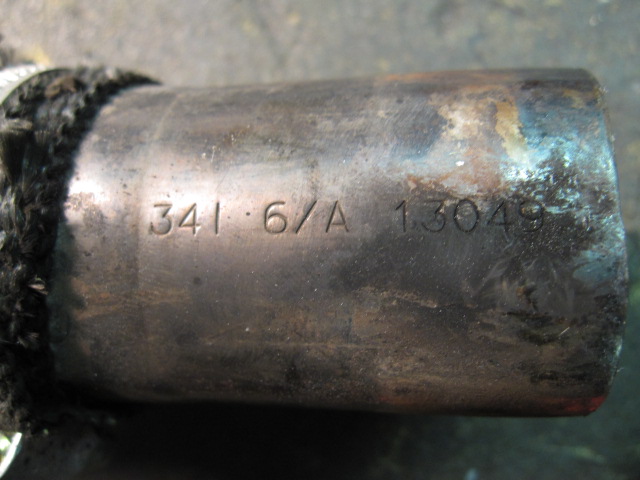

ich habe mir für meine XT einen Sebring zugelegt um den Originaltopf zu schonen. Nun ist das Teil per Post gekommen, leider musste ich feststellen das dieser ganz bestimmt nicht für eine XT500 passt :evil:
Da mir dieser Topf nun überhaupt nichts nützt und ich als erstes mal überhaupt rausfinden muss, zu welchem Motorrad dieser denn passen könnte, stelle ich mal ein paar Bilder hier rein und hoffe das es jemand von Euch wissen könnte.
Sobald ich wenigstens weis für welches Mobed die Anlage passt kann ich diesen zum verkauf anbieten, so nützt er mir ja überhaupt nichts.

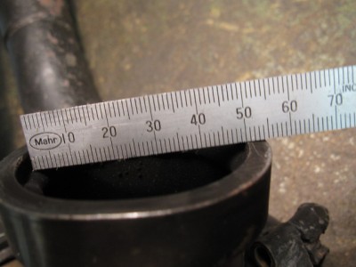

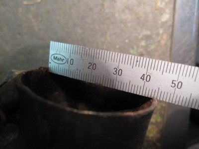

Der Krümmer Anschluss vorne zum Zylinder ist Oval, hoffe man erkennt das ganze ein wenig auf den Bilder
Gruss Fredo
Eingravierte Zahlen im Krümmer
Durchmesser Krümmer schmalere Seite
Durchmesser Krümmer breite Seite

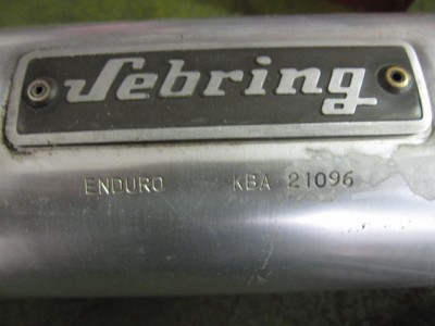

Durchmesser Sebring
Sebring Nummer

zum Krümmer kann ich so nix sagen, der Sebring 21096 hat unter dieser KBA-Nummer eine ABE für div. Mopeds erhalten. Daraus lässt sich aber leider nicht ableiten, dass jeder Topf mit dieser Nummer auch immer auf all diese Mopeds passt. :?

34L ist die Ur-Tenere von 1983/84.
Der Motor ist ein Vierventiler, ergo ist es am Motor ein Zwillingausgang, der Krümmer ist quasi 2 in 1. Ich hab die Nachfolger-Tenere, da ist der Endtopf-Krümmer-Übergang allerdings rund. Oval klingt eher nach einem Schaden.
Versuch doch, ihn im Tenere-Forum zu verkaufen.

Ich versteh das so, dass er nur einen Anschluss am Krümmer hat. Ausserdem ist innen 50mm/35mm schon ganz schön fett...

XT 500 ist ja nicht gleich XT500, es gibt die alte 2 ventil mit schlankem tank, und die 4 ventilige aus Österreich mit scheibenbremse vorn...
für welche hat er denn den sebring nun angeboten..?
mein XT500 sebring passt auch 1a auf den Krümmer der XT350....
die ist ja auch in der ABE liste mitbeschrieben.
