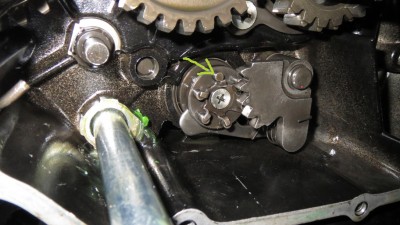

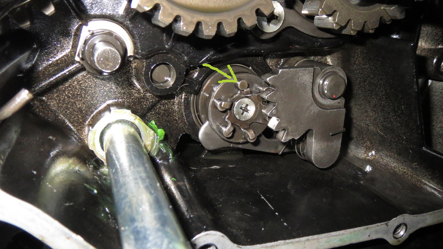

erstmal danke für eure Hilfe. Bin nach längerer "Abstinenz" :( endlich wieder dazu gekommen, weiter Hand anzulegen.
Also, leider habe ich nur "das andere Werkstatthandbuch" vorliegen, das Bild 100 zeigt bei mir einen Polradschlüssel... :)
Ich habe mal dokumentiert:
1. Stellung 2.ter Gang.
2. Schaltklaue eingeschoben (um die Stellung zu verdeutlichen)
3. Schaltklaue eingebaut
4. Schaltwelle und -klaue montiert
Wenn ich jetzt versuche zu schalten ("trocken", unter leichtem Drehen der Kupplungswelle) funzt hochschalten, runter jedoch nicht. Führe ich den Schalthaken leicht mit der Hand mit, geht´s. Kann vielleicht die Feder ausgeleiert sein oder der Schalthaken abgenutzt sein?
Könnte ich nur nicht nachvollziehen, da vor dem Schaltwellenwechsel alles gut funktionierte...
Vielen dank vorab für eure Hilfe.
Dittsche aus HB

Re: Nach Schaltwellenwechsel kein Runterschalten mehr möglic
Beitragvon Hiha » Mi Okt 21, 2015 15:14
("trocken", unter leichtem Drehen der Kupplungswelle)...
Die Abtriebswelle musst Du auch drehen, sonst kanns sein, dass es nicht geht.
Es gibt auch noch andere Gründe, aber probier doch zuerst mal das.

Danke für den Tip.
Ich habe die innere Welle (Bild 4 oben rechts, wo die Kupplungsmutter draufgeschraubt wird) gedreht. Welche wäre denn die Abtriebswelle? :o
Gruss Dittsche

Beitragvon Herbert » Mi Okt 21, 2015 17:54
Aufpassen! Ist mir schon passiert, die Sicherungsnase scheint mir verbogen, vielleicht hängts da schon, oder der Stift drunter vertschüßt sich bald.
Also besser mal kontrollieren...
Ansonsten würde ich auch meinen, dass das eine Einstellungssache ist, Grüsse, herbert

Danke Herbert,
die Nase hab ich schon gerichtet. Der Stift sass aber noch richtig drin.
Was meinst Du denn mit "einstellen"?
Gruss Dittsche

Beitragvon DittscheHB » Do Okt 22, 2015 22:25
Hi@ all,
Das war der tödliche Hinweis...
In seinem Bucheli ist es Bild 180, nehme ich an. Seite 90.
Unter Ausschaltung sämtlicher Parallaxefehler :D habe ich die Markierungen auf Klinke und Rolle gefunden.
Falls Kedo Jungs mitlesen; die Einstellschraube (Schlitz) ist absolut minderwertig. :eek: Nach Lösen der Kontermutter hat bereits der "Gegendruck" der neuen Feder hinter der Welle dafür gesorgt, das sich die eine Seite des Schlitzes verabschiedet hat. Unbedingt nachbessern, da Ihr ja auch den Preis für die Welle von 2014 zu 2015 nahezu verdoppelt habt... :twisted:
Am Wochenende werde ich alles zusammenstecken.
Nochmals Danke an alle... :P
Gruss Dittsche
