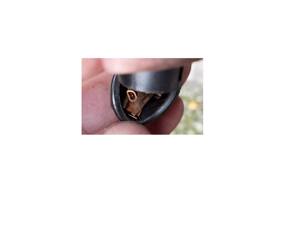

... so Problem gefunden.
Obwohl meine Vermutung auch in Richtung Verkabelung in der Lampe (Masse) ging, war die Ursache ganz wo anders.
Der TüV-Prüfer war neulich sehr genau und suchte verzweifelt nach einem Mangel konnte aber eigentlich nichts finden. So befand er schließlich, das die Lagerung des Fußbremshebels zu viel Spiel hätte und fummelte sich an dieser Stelle einen Wolf. Dabei hat er offensichtlich auch die Kappe vom Bremslichtschalter hochgezogen und eines der Kabel gleich mit.
Also Schalter wieder in Ursprungszustand zurückversetzt und gut.
Warum dieser Zustand aber zu den oben beschrieben Auswirkungen führt und nicht zu dauerleuchten ist mir noch immer absolut unklar. Es gibt doch nur Stromkreis offen und geschlossen. Oder könnten die Anschlüsse über die Feder nach unter doch Masse gefunden haben? Egal, alles funktioniert wieder wie es soll.
