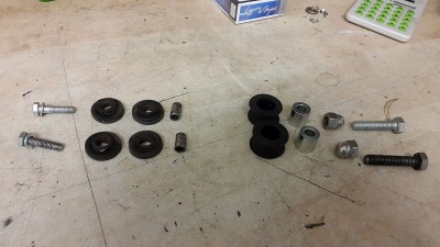

Nun freue ich mich schon sehr lange auf den Zusammenbau der Heckpartie, leider
finde ich keine Teileliste mit der ich die verschiedenen Gummies zuordnen kann.
Beim Zerlegen habe ich leider keine Fotos angefertigt.
Es soll der normale Kotflügel mit dem großen Kennzeichenhalter montiert werde.
Leider vermag ich nicht aus der riesigen Kiste der Gummies die richtigen Puzzle Teile heraus zu finden. Ditto Schrauben.
Alle Teile sind zwar da, nur welche sind es?
bitte um Fotos etc., falls möglich.
Danke und Grüße

hier mal ein Bild mit den Einzelteilen für die Heckfenderbefestigung :wink:

die im Bild linken Dämpfungsgummis sind normalerweise nicht zweigeteilt. (Neuzustand) - Vordere M6 Befestigung in Fahrtrichtung. Dort sind auch metallische Kragenbuchsen montiert
M
Die sind immer zweigeteilt (Originale)
Bei Zubehör Gummis mag das wohl anders sein!
Beiträge: 2408
Re: Heckparty :))
Beitragvon Ralle » Di Sep 15, 2015 13:39
Hallo M ,
Die Gummis sind zu 100% original und immer schon zweiteilig gewesen (Teile Nr.1E6-21638-00), neu bekommt man die leider nicht mehr :? , wenn man die z.b. bei Kedo bestellt, bekommt dafür jetzt die kleinen zweiteiligen (Teile Nr.322-21541-00) die sind eigentlich für die 76er Werkzeugbox, sind im Dm wesentlich kleiner, geht aber auch.

so wie auf dem Foto zu sehen war alles richtig.
Die Teile sind korrekt und passen perfekt.
