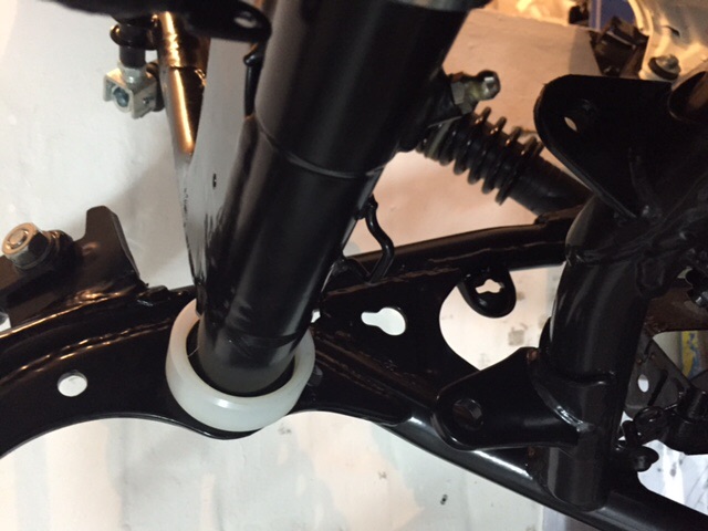

Hier ein Bild. Klappt nicht, das hochladen
Die Schwinge war beim Kauf zumindest in derselben Farbe wie der Rahmen.
Der Rest war mit heftig Patina überzogen.
So verwende ich das nicht.
Offensichich sind die Halter entfernt worden.
So man dem Microfiche glaubt.

Die Schwinge hat vorne Ca. Mittig einen 2 cm Bügel , dünn wir Drahtkleiderbügel.
Den gibt's bei der anderen Schwinge nicht. Laut Kedo ist das lediglich für die Vergaserschläuche.
Wie auf dem Microfice zwischen 1 und 3.
Alles 3 Kettenschutz Halter fehlen.

Das Foto ist Kopfüber, der Rahmen Strecke die Beine in die Luft.
