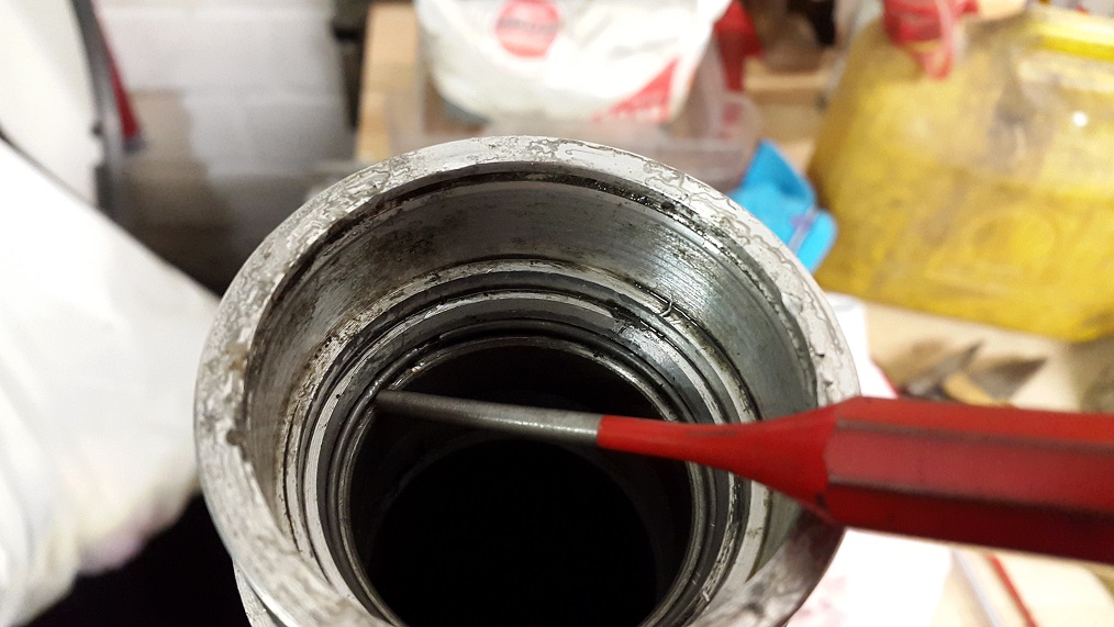

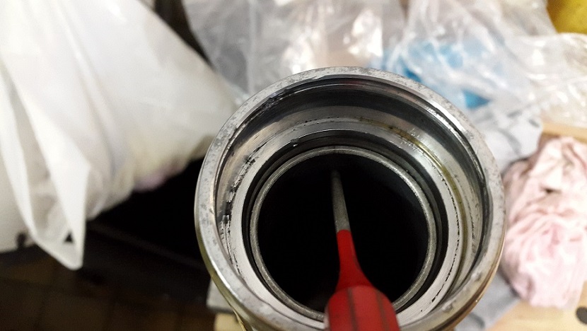

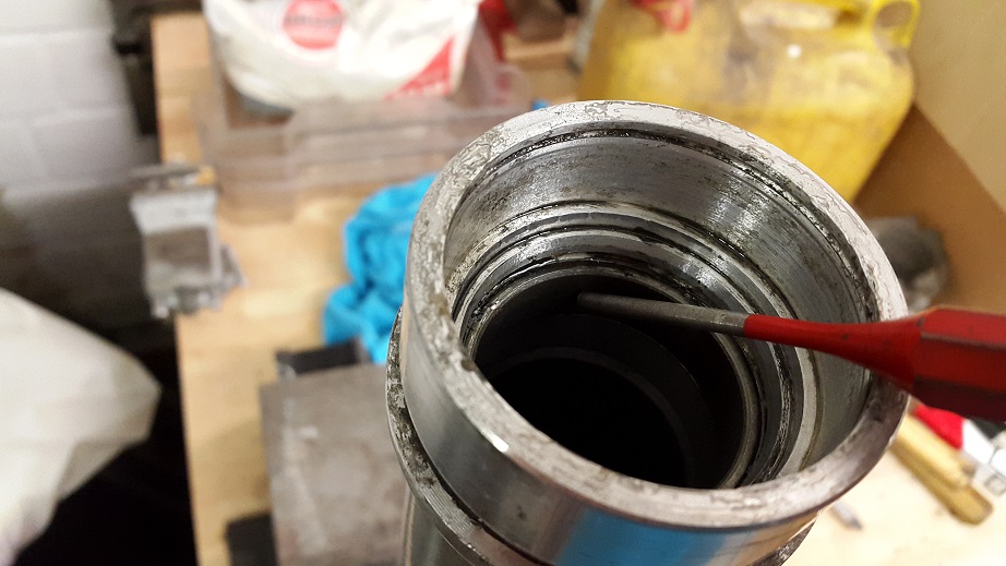

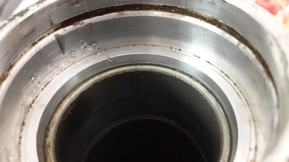

Hallo Neo,
achso, diese Ringe meinst du
, also die Gabeltauchrohre von Bj.1976/77 haben diese Gleitringe mit einem Sprengring gesichert, Gabeln vom Bj.1978/79 und auch die ab Bj.1980 sind ohne Srengring hier paar Detailbilder:
Bj.1976/77 Bj.1978/79 ab Bj.1980 ich selber habe diese Ringe noch nie gewechselt, die sind glaube ich bei allen Baujahren die gleichen, Stahlring mit einer Art Teflonbeschichtung auf der Lauffläche, sehr empfindliche Oberfläche! Die sind aber auch immer nur im oberen Bereich unter dem Simmering montiert, unten im Tauchrohr sind da keine! Und die tauchen auch in keiner meiner Parts List bzw. Microfiche auf, hast du die einzeln als NOS bekommen? wenn ja, würde mich mal gerne die Teile Nr. interessieren, Sprengring (Bj.1976/77) und vor allem der Ring selber

Stimmt Kedo hat die Gleitringe auch im Programm, hab ich bis jetzt noch gar nicht gesehen.Aber unten in den Tauchrohren sind auf jeden Fall keine weiteren Ringe drin, nur oben unter den Simmerringen!
