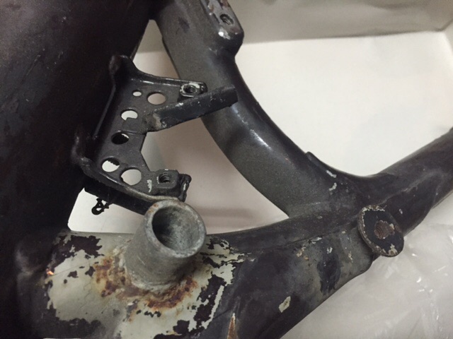

ich habe einen Rahmen erworben wo vorne 2 2cm Rohre für eine Tankaufnahme angeschweisst sind z.B. für SR Tanks.
Hinten ist dann eine Querstrebe eingefügt mit Schraubenaufnahme.
Kann das ein Umbau auf nach 81 sein?
Wie werden die neueren Tanks und Sitzbänke befestigt?
Gruss Neo

Hi Neo,
ja, definitiv SR500 Tank,
da sieht man sogar noch die Spuren von SR500 Tankgummipuffer
Dieter

ich hab vor 2 Jahren einen sr Tank weiss lackieren lassen um Lackieren zu testen.
glücklicher Zufall?
bei dem zweitprojekt war allerdings der blau lackierte 78er xt tank dabei.
die alte sitzbank passt dann nicht?
glücklicher Zufall?

Hi Neo,
ich glaube der SR Tank mit der XT Bank ( 76-79 ) könnte in diesem Fall passen, bin mir nicht sicher, müsste man probieren...
Jedenfalls eine SR Bank ist aber komplett anders befestigt,
ohne am hinteren Teil des Rahmens zu customizen tut sich da nichts,
die SR Bank ist von unten verschraubt, die XT Bank seitlich innen mir 2 Laschen
Dieter
