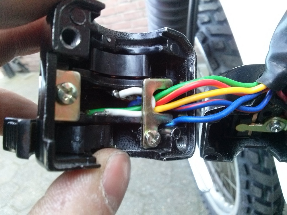

Nachtrag: Replica Lenkerschalter gegen einen Uralt Originalschalter getauscht(Farben und Stecker alles gleich) und auf einmal hat meine XT Fahrlicht und Fernlicht :dance

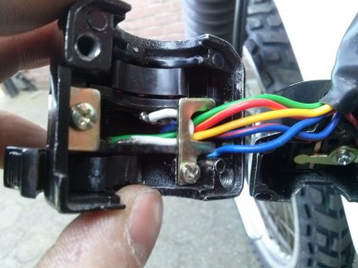

Heute nach Feierabend wollte ich den Lenkerschalter tauschen, Schalter abgeschraubt vom Lenker klappt alles. Schalter an Lenker ist das Fahrlicht wieder tot. Schalter mal genau untersucht und das blaue Kabel ist wohl nicht so ganz sauber verlegt. Blau an Masse?
Ist ja auch nur der Replicaschalter aber der machte mir jetzt 3 Tage lang Freude.
