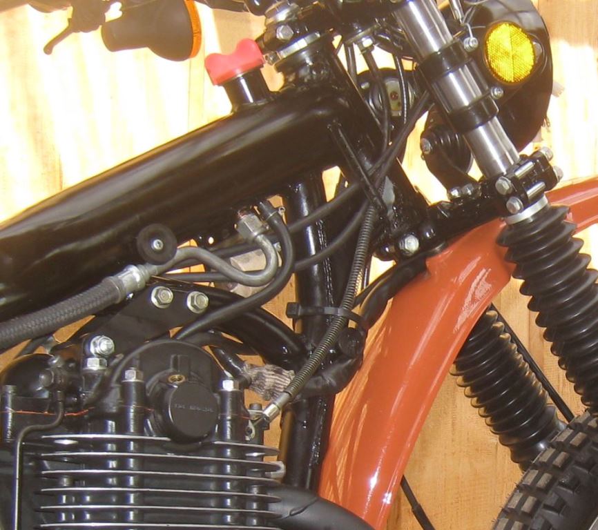

Beitragvon Dieter1969 » Mi Apr 08, 2015 6:42
hallo Hanspeter !
Glückwunsch zur gelungenen 1979er, sehr saubere Arbeit.
Ein kleiner Tip zur DZM Welle, die würde ich unter den Rahmen verlegen,
sonst hast du bald unschöne Schleifspuren am neuen Kotflachl.
( ein anschauliches Bild anbei,
Welle unter den Rahmen, mit dem Kabelstrang zwischen Gabelbrücke und Kotflügel verlegen )
By the way, ein XT Kollege aus US zieht im Sommer von Austin TX nach Thun !!
Ich werde ihn mal mit der XT besuchen, vielleicht sieht man sich mal ? :-)
Gute Fahrt und Grüße aus OÖ
Dieter
