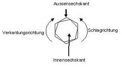

Ah, wo schon fleißig :?: :?: :?: entstehen, hier noch eine Idee, die Du probieren kannst, ohne KW mit Kupplung zu verschweißen:
Motor auf dem Kupplungskorb auf die Werkbank legen, so daß der KW-Stumpf über den Werkbankrand liegt und von unten zugänglich ist, 2. Mann (oder Frau) den Motor so halten lassen. Dann ein genügend großes Rohr, oder Nuß, welche/s über den Wellenstumpf paßt, ansetzen und ein paarmal Inbusrestlockernd draufpelzen. Vielleicht kommt's ja dann....
Gruß...........Steffen
sven
Beiträge: 1402
Wohnort: Grafing bei München
Beitragvon sven » Mo Nov 01, 2004 14:50
Warum sollte es?
Beiträge: 2817
Beitragvon steamhammer » Mo Nov 01, 2004 15:05
Na, wenn mir ein Schraubenkopf, oder eine Mutter in der Nuß verkantet festsitzt, helfen ein paar Klopfer, um sie von alleine wieder herausfallen zu lassen. Denkbar, daß das auch mit dem Inbusrest funktioniert, wenn er nicht zu bombenfest sitzt.

So, das Stück aus der Kurbelwelle ist raus...
...war ein Stück von einem Inbusschlüssel.
Ich hab mir einen Hartmetallbohrer besorgt, Loch reingebohrt, Gewinde reingeschnitten und mit einer Schraube rausgezogen.
Späne dürften eigentlich nicht reingekommen sein.
Will mal hoffen das der Vorbesitzer nicht groß damit rumgefahren ist.
