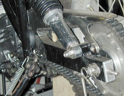

Habe meine XT zerlegt und da viel mir auf das ich fiese Spuren von der Kette an der Schwinge habe.
Wer kennt das Problem und was habt ihr gemacht?

kommt drauf an, wo an der Schwinge deine fiesen Spuren sind.
Normalerweise soll sowas die Kettenlaufrolle verhindern. Für meine K&J hab ich mir einen Kettenschutz selbst gebastelt und mit einem zusätzlichen Kettengleitkotz an der vorderen Befestigung kombiniert. Klappt prima.

Kettenlaufrolle war nicht verbaut :( .... Ok werde mal was basteln...... Dauert eh noch bis ich den Hobel wieder zusammen stecke :?
