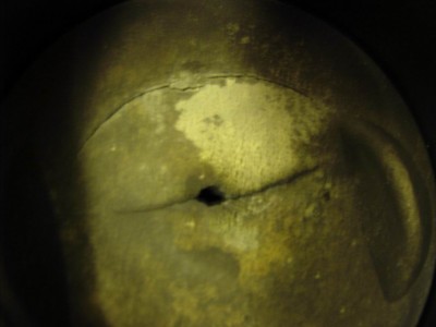

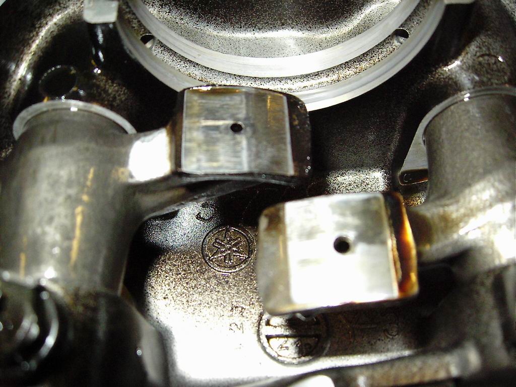

Thorsten konnte den Motor einfach nicht so beiseite räumen. "Ich habe ihne mal schnell aufgemacht".
Und fotos hat er auch gleich gemacht.
Ich denke, es sind zwei Dinge zusammengekommen:
1. Meine Unfähigkeit auf korrekte Ölstände zu achten
2. Ein zu mageres Gemisch?!
Alles in allem aber nicht wirklich dramatisch 8)
Seht selbst:
Blick auf den Kolben von oben. Rissig und löcherig
Die Kipphebel sind auch *ein wenig* eingelaufen
Beitragvon healer » Mo Nov 01, 2004 9:25
Moin Jonni,
sieht nach Winterarbeit aus...
Bei den Ursachen liegst Du wohl richtig, aber da bist Du ja schon auf dem Weg.
