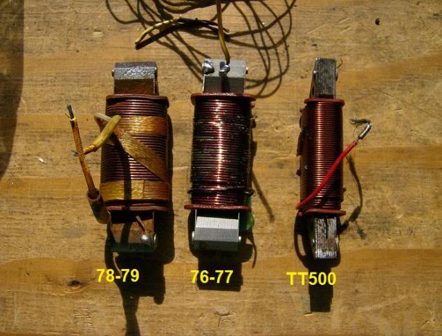

Hab da nochmal ne Nacht drüber geschlafen...
Original Lichtspule
Also die Spule war absolut original, so wie sie in hunderten Bildern hier im Netz auch zu finden ist. Es war auch definitiv die 6V Version, da 100% kompatibel mit dem 6V Polrad.
Die zählgenauigkeit der Windungen beim abwickeln ist 120W/ 40W +/-2W. Der Drahtdurchmesser liegt gemessen mit der Schieblehre bei 1,0mm.
Die Windungsrichtung beider Wicklungen waren gleichförmig in eine Richtung ausgeführt.
Meine Lichtspule
Basierend auf den Infos hier im Forum habe ich damals etliche Wickelversuche unternommen. Zunächst mit 1,0mm Draht, danach mit 1,25mm Draht.
Die letzte Version zählt ca. 270 Windungen mit 1,25mm Draht. Die Spule ist dabei aber fast doppelt so dick und muss mittig schon leicht bauchförmig gewickelt werden um sich dem Radius des Polrades anzupassen.
Power kommt da genug raus. Im Leerlauf habe ich schon volle 14V oder mehr an der H4 Lampe anliegen, danach killt mein Seelengleichrichter ungeregelt die überschüssige Spannung in die defekte Batterie und pendelt dabei zwischen 15 und 17V, gemessen an der Batterie. Wohlgemerk wird dabei nur die obere Halbwelle der Wechselspannung ungeregelt eingespeist.
Da hab ich auch jahrelang nichts verändert, da ich die XT teilweise nur 300 km im Jahr fahre.

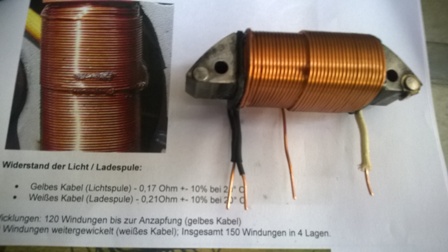

Das habe ich von einer anderen Seite, denke mit den 200 liegste falsch...
Widerstand der Licht / Ladespule
Gelbes Kabel (Lichtspule)
0,17 Ohm +- 10% bei 20° C
Weißes Kabel (Ladespule)
0,21Ohm +- 10% bei 20° C
Wicklungen: 120 Windungen bis zur Anzapfung (gelbes Kabel)
30 Windungen weitergewickelt (weißes Kabel);
Insgesamt 150 Windungen in 4 Lagen.

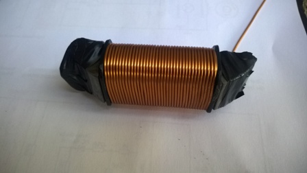

hab mal ein wenig gewickelt. Das Resultat ist auf den Bildern zu erkennen. Unter der Annahme dass die Originalspule irgentwas zwischen 150 und 160 Windungen hat, habe ich eine Spule mit insgesamt 240 Windungen bei einem Drahtdurchmesser von 1,25mm gewickelt. Wenn ihr die Bilder seht und mit der Spule auf dem Papier im Hintergrund vergleicht wird klar, dass die Originalspule einen geringeren Drahtdurchmesser haben muss.
Laut verschiedener Angaben im Netz soll die Spule 120 Windungen in 3 Lagen aufweisen und 30 Windungen in der vierten Lage.
Das hat nicht ganz geklappt bei mir, bei einer nutzbaren Länge von exakt 50mm habe ich 38 Windungen je Lage wickeln können.
Den Abgriff habe ich bei 180 Windungen (Bild-Lichtspule_1) am Ende der 5. Lage gesetzt. Danach folgen noch 60 Windungen, also insgesamt 240 Windungen.
Ich werde jetzt am WE das ganze einbauen und mit neuer Batterie und dem Naraku Regler testen. Bin gespannt was dabei rauskommt.
Den Zustand meiner Finger muss ich jetzt nicht beschreiben, trotz Tape der scharfen Kanten am Anker...

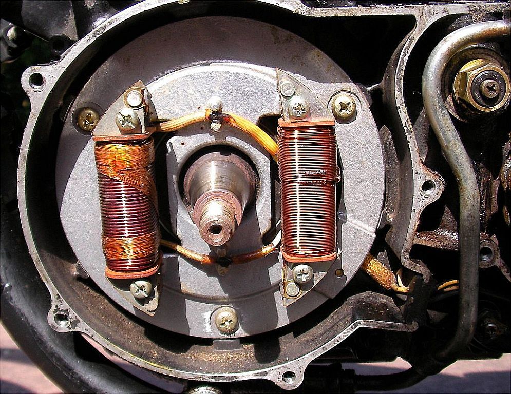

- Beiträge: 6566
Re: Lichtspulenwicklung
Entweder das Foto ist von der 12V-LiMa, oder es ist keine XT-Spule.Wenn ihr die Bilder seht und mit der Spule auf dem Papier im Hintergrund vergleicht wird klar, dass die Originalspule einen geringeren Drahtdurchmesser haben muss.
- Erasco500
- Beiträge: 45
- Registriert: Do Aug 17, 2006 16:23
- Wohnort: NRW
Sorry Hans, hab mich vertan. Hab das Originalbild mal angehangen, das war der Zündanker. Wenn Du dir aber mal die Lichtspule anschaust und mit meinen Bild vergleichst, ist da schon ein Unterschied. Das untere Bild zeigt die 180 Windungen, das obere dann die fertige Spule mit 240 Windungen. Die Originalspule hat gefühlt eine ähnliche Dimension wie meine Spule bei 180 Windungen.
Aber wie gesagt, Messwerte folgen am Wochenende...
