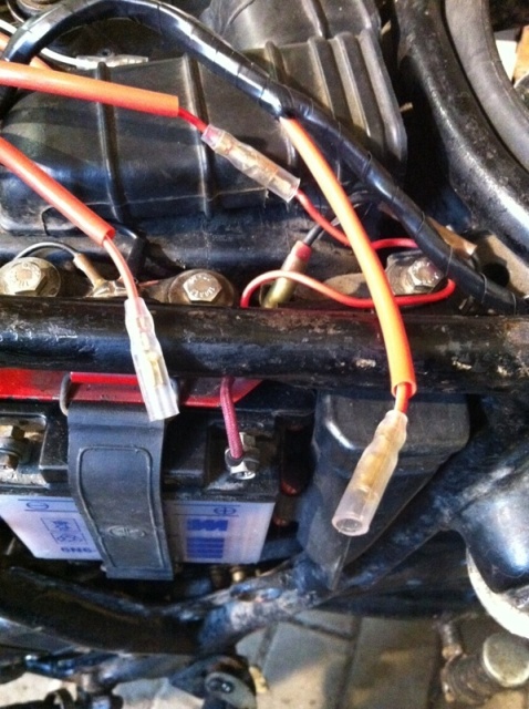

Hilfeee,
ich wechsele gerade den Kabelbaum der XT aus 77.
Ist ein Replika von Kedo.
So weit so gut, ich habe im Bereich der Batterie bis auf 2 rot/weisse Kabel des Kabelbaums alles angesteckt.
Weiss jemand wo die rot/weissen noch hin kommen ?

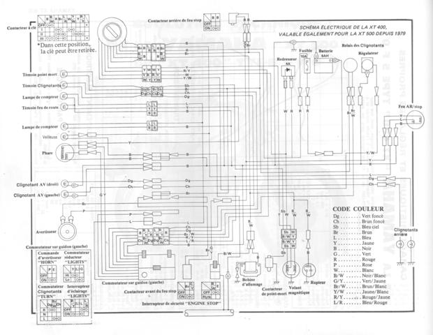

so langsam glaube ich das ich einen falschen Kabelbaum verbaut habe.
Es ist dieser von Kedo http://www.kedo.de/com/ssl/php/art_deta ... d9278f6c4f
Die XT hat 6 Volt, STandlicht ist am 07.07.77 zugelassen worden. Der Kabelbaum muss eigentlich der richtige sein.

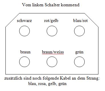

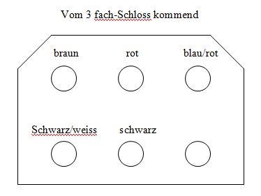

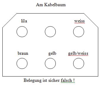

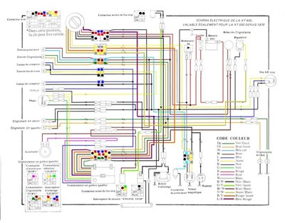

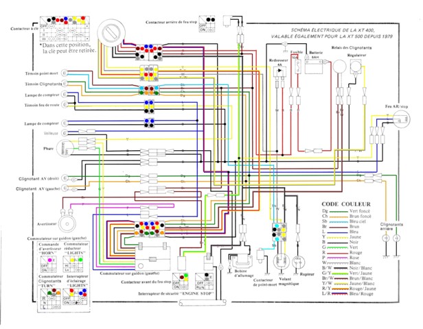

Ich habe mal ein paar skizzen von der Belegung gemacht die ich nun zur Verfügung habe.
Vom Schlatplan her kommen diese beide am nächsten.
Die Farben Kabelbaumseitig sind aber in beiden nicht zu finden...
Die 2 Stück rot/weissen Kabel aus dem Post vorher habe ich auch noch nicht zuordnen können.
Ich hoffe und bitte ihr könnt mir mit dem zuordnen dieses durcheinanders weiter helfen.

Re: Elektrik, Bremsleuchte Licht etc.
Servus,
normalerweise kommt doch nach einem kurzen Stück Kabel nach dem Batterie-Plus die Sicherung, die ist mit zwei Rundsteckern angeschlossen, und die seh ich auf Deinem Foto nicht?
Hi,
doch doch, das zwischenstück und die Sicherung habe ich am Batterie Plus dran.
Die beiden rot/weissen sind irgendwie übrig...
Die beiden rot/weissen sind in keinem Plan zu finden, echt komisch.
Dazu hat der Kabelbaum nicht den 6er Stecker für ans 3 fach Schloss.
Die Kedo Farben zum linken Lenkerschalter stimmen auch nicht überein.
Oh manno ich seh schwarz.....es passen so gesehen 60 % des Kedo Kabelbaums, die anderen 40 % werden mich wahrscheinlich ein paar Tage und einen Elektriker kosten.
zu klären ist, wo die beiden rot-weißen denn enden, dadurch könnte man eventuell die Funktion feststellen?
haben sie in irgend einer Schalterstellung Durchgang zu Plus oder Masse?
das nächste ist jemand aus der Gegend zu fragen ob er mal drüber schaut - woher bist du denn?
Ich komme/wohne aus/in der schönen Eifel.
Ich werde zuerst mal was testen.
Mir ist eben beim stöbern auf Kedo aufgefallen das dieser Kabelbaum http://www.kedo.de/com/ssl/php/art_deta ... 607efcdd67 diesen Lenkerschalter benötigt http://www.kedo.de/com/ssl/php/art_deta ... 607efcdd67 und deswegen bei einer 78er einige Anpassungen nötig sein sollen.
Nun ist genau dieser Lenkerschalter mit angegebener Kabelbelegung bei meiner 77er verbaut, es könnte also sein das der neuere Kabelbaum auf meine XT passt.
Ich habe diesen Kabelbaum eben mal bestellt und werde ihn mir diesmal genau anschauen bevor ich ihn verbauen sollte.
Sollte er passen werde ich den neuwertigen 77er Kabelbaum zum Verkauf anbieten.
