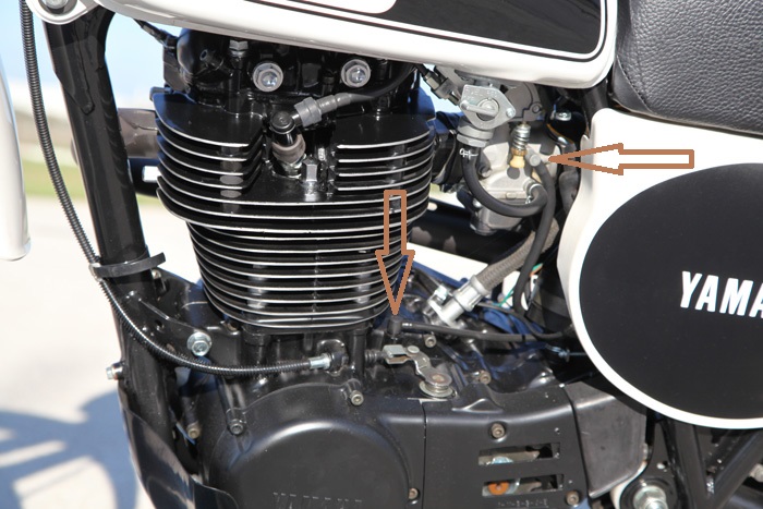

kann mir bitte jemand sagen wo zu einem der Schlauch aus dem Motor hingeht und zu anderen der Schlauch aus dem Vergaser. (siehe Bild)
Die fehlen leider an meinem Motor.
Ich bin gerade bei Kedo am Bestellen, habt ihr eventl. die Artikel Nr. zur Hand.

Der Vordere geht am Besten unter die Sitzbank, der Plastikschniepel muss fest und dicht im Motorgehäuse stecken, das ist die Lichtmaschinenentlüftung. Wenn da Wasser reinläuft, säuft die LiMa ab und verrostet..
Der vom Vergaser geht nach hinten unten, Schwingenrohr oder so. Vergaserüberlauf/Entlüftung der Schwimmerkammer.

Dankeschön, das hilft mir weiter.

Hallo Hans,
der Schlauch vom Vergaser geht aber nicht nach unten, sondern zum Batteriekasten! Unten links ist an diesem eine Öse für den Schlauch.

Der gewünschte Schlauch endet wirklich in der Limahöhle.
Mein Tip:
Wer nur Strasse fährt, macht oben zu und unten in den Deckel mit der 3Kt-Feile ein Loch.
Wer öfters Furten fährt und die Huddel kurz danach abstellt, möge den Deckel RICHTIG dicht machen und den Schlauch zum Schnörpel unter die Sitzbank verlegen.
Jegliches Zuwiderhandeln wird mit einem Aquarium in der Lima bestraft...
Mein Tip:

kann ich nicht bestätigen. Alle meine XTs haben den Be-/Entlüftungsschlauch nach unten zwischen Motor und Schwinge verlegt, haben keine "Verzweiflungskerbe" in der Dichtfläche sondern eine gefettete intakte Papierdichtung und haben, trotz teils erheblicher Wasser- und Schlammbaderei, ausnahmslos eine trocken Lima. Und nu?Jegliches Zuwiderhandeln wird mit einem Aquarium in der Lima bestraft...![]()

Also:Und nu?
httuglückgehabt.
Bei ca. 100 Motoren XT und SR in den letzten 2 Jahren fanden sich halt ca 30 Aquarien.
Ist mir ja wurscht.
Your crash , my cash. Besonders ab der Zeit meiner Rente ab Juli 14.
Dann wirds halt teurer.
