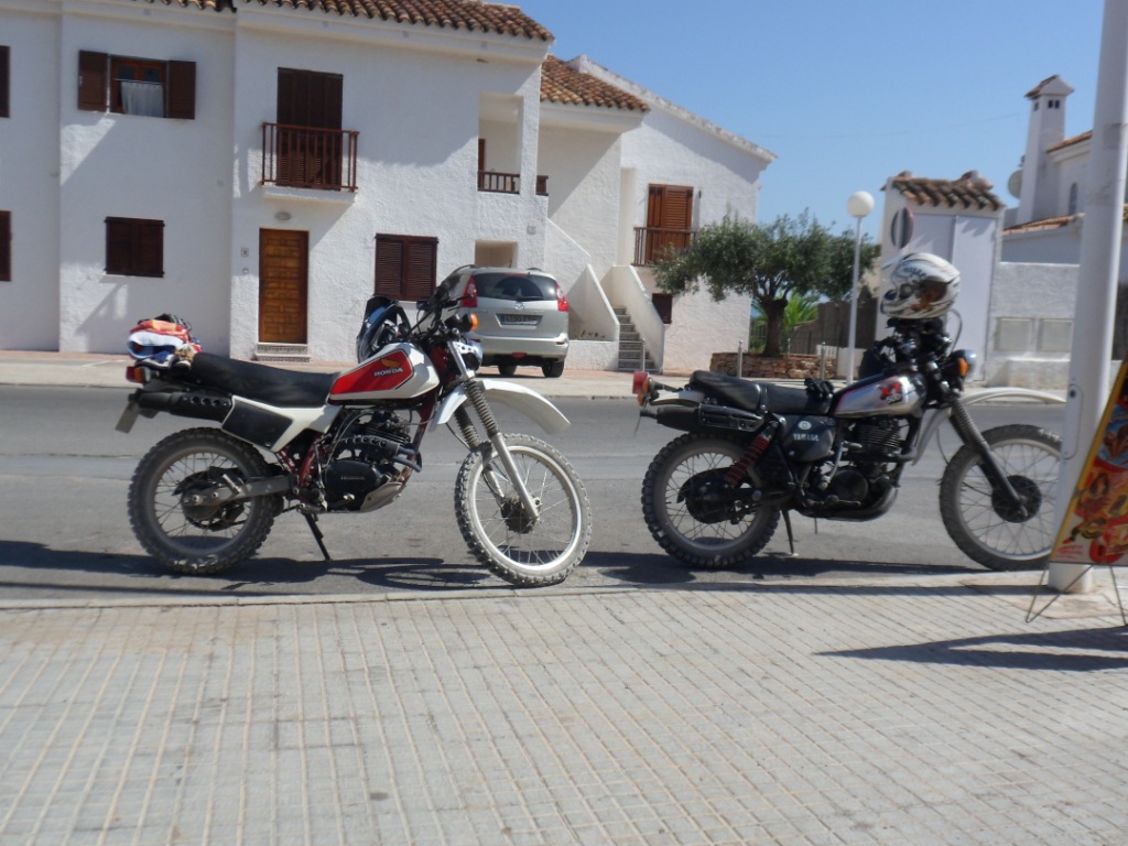

ich hab vor 4 Jahren ne XL250R in angeblich fahrbereitem Zustand ersteigert. Leider war dann aber doch eine komplette Überholung notwendig, insbesondere Motor und Fahrwerk.
Na ja, ist ja auch nicht verkehrt, wenn man seine Mopeds mal etwas näher kennenlernt :wink:
Die MD03 wurde soweit ich weiss nur 82 u. 83 gebaut, aber Motorenteile sind auch aus der XL250S und sonstiges teilweise aus der 500R zu verwenden und deshalb gabs keine Ersatzteilprobleme.
Um noch brauchbare Teile zu bekommen muss man halt ein bisschen suchen. Insgesamt habe ich etwa 1Tsd € incl. Kaufpreis investiert.
Meine Frau wollte was leichtes und das Teil hat mit 22PS für das gemütliche Endurowandern ausreichend Leistung. Sie ist sehr zufrieden und ich auch, weil es bisher keine Probleme gab.
Gruß Harry
