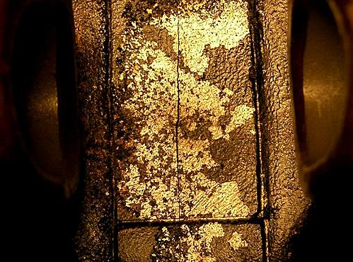

Beitragvon Klaus » Do Okt 14, 2004 13:58
Anbei mal ein Bild eines Kolbens der zuviel Klingeln ertragen musste ...
Riss im Kolbenboden
Grüße Klaus
