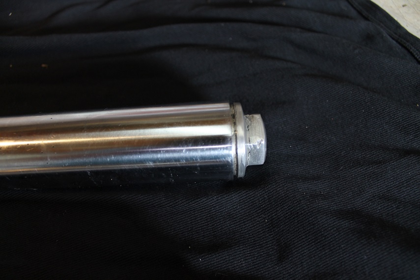

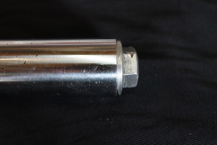

habe hier in meinen Fundus paar Gabeln Bj.1976/77 bei denen die Standrohre von außen identisch sind, aber von innen gibt es deutliche Unterschiede, was mich nur stutzig macht, bei einigen lässt sich der Alu-Verschlußstopfen nicht bündig einschrauben, hier mal paar Bilder:

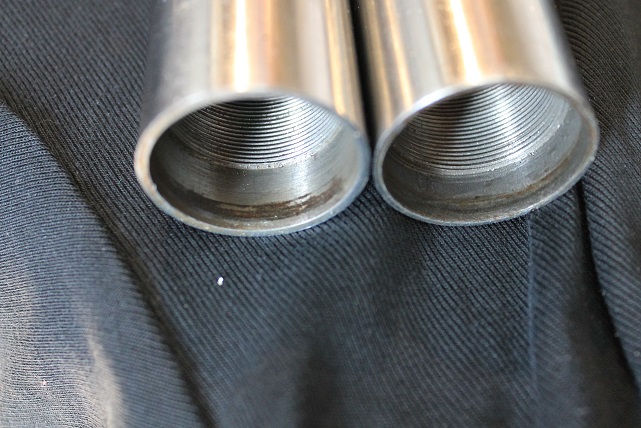

von oben: linkes Rohr "normal", Gewindeanfang ca. 13,10mm vom Ende, Innendurchmesser 32,10mm, Alustopfen liegt Bündig auf.
rechtes Rohr, Gewindeanfang ca.9,50mm, Innendurchmesser 31,60mm Alustopfen ist auch leicht einschraubbar, liegt aber nicht bündig auf(siehe Bild)

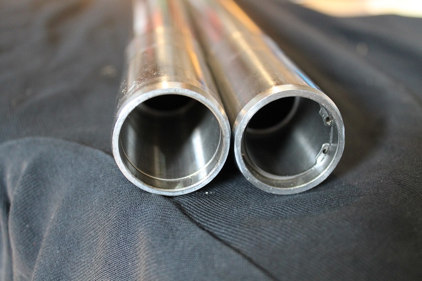

von unten: beim "normalen" Standrohr schlummert hier eine 50mm Hülse, beim anderen eine 30mm Hülse

Festgestellt habe ich ihn aber auch, als ich den Alu Verschlussstopfen von den einen krummen Holmen in die anderen drehen wollte.
Im zuge des Einbaus und des, ich hab jetzt kein Bock auf Stahlverschlussstopfen bestellen und die sehen eh blöd aus, habe ich dann ein wenig gewinde vom Stopfen weggedreht und von Anschlagsende auch. Das Gewinde und der Anschlagskonus sind größer.

Normalerweise geht der Stahlverschlußstopfen der Baujahre ab 1980 auch gar nicht in die Bj.76/77er Holme, da der Innendurchmesser ja etwas enger ist, Maße siehe im ersten Beitrag.
In den "anderen" Holmen wo der Alustopfen nicht bündig abschließt gehen sie wiederum rein, schon seltsam diese Standrohre :roll:

ja auch der Ralle weiß nicht alles :roll: :wink: :mrgreen: ...ja die Hülse unten im inneren gibt es auch in zwei verschiedenen Länge, hatte ich ja oben schon geschrieben.
DT400 ist es schon mal nicht, habe bei CMS in den Parts List nachgesehen, die haben ganz andere Teilenummern, 76er TT500 ist es auch nicht, die hatte die gleiche Gabel wie die 76er XT, einziger Unterschied, die TT Gabeln hatten oben noch eine kurze Abstandhülse über der Feder, was die 76er XT ja nicht hatte, ansonsten waren die Baugleich ... :roll:

mir sind diese unterschiedlichen Gewindeanordnungen in den Standrohren auch früher schon aufgefallen. Dreimal an 77er Modellen wo oben dann tatsächlich auch der versenkte Stahlverschlussstopfen drin war. Dache beim erstenmal, dass da wohl ein Vorbesitzer mit der Fräse gearbeitet haben muss. Und bei den anderen zwei hier in der Schweiz gesichteten 77ern, dass da wohl kaum soviele mit der Fräse arbeiten...
Und erst kürzlich habe ich selber so eine 77er Gabel aus meinem bescheidenen Teilelager in den Händen gehalten. Seither gehört dieses Thema bei mir zu "X(T)Y ungeklärt". Fact ist, dass ich das bisher nur an 1977er Modellen gesehen habe. Also könnte es einen Zusammenhang zu den ja auch von den Tauchrohren verschiedenen US und europäischen 77er Modellen geben. Könnte...
Ich kann mich nicht erinnern, dies mal an einem 76er Modell gesehen zu haben. Eigentlich bin ich mir ziemlich sicher, dass nur die 77er Modelle betroffen sind... aber wieso und aufgrund welchen Kriterien, weiss ich auch (noch) nicht. Sicher stammen beide Standrohrtypen vom Werk und betreffen die XT500. Erstausrüstung oder Ersatzteile? Allenfalls bei Händlern später ausgewechselt?
