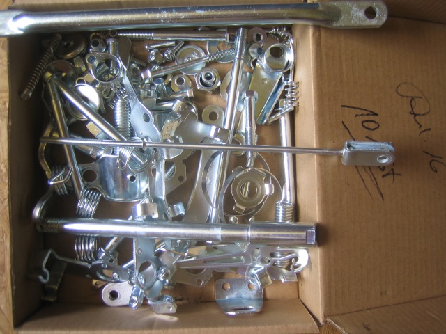

So, hab die 101 Teile vom Verzinken abgeholt und bin Eigentlich Recht Zufrieden mit dem Ergebnis.
Hab 35 € bezahlt, hatte der Chef nach kurzer Besichtigung bei Anlieferung der Teile so bestimmt.
