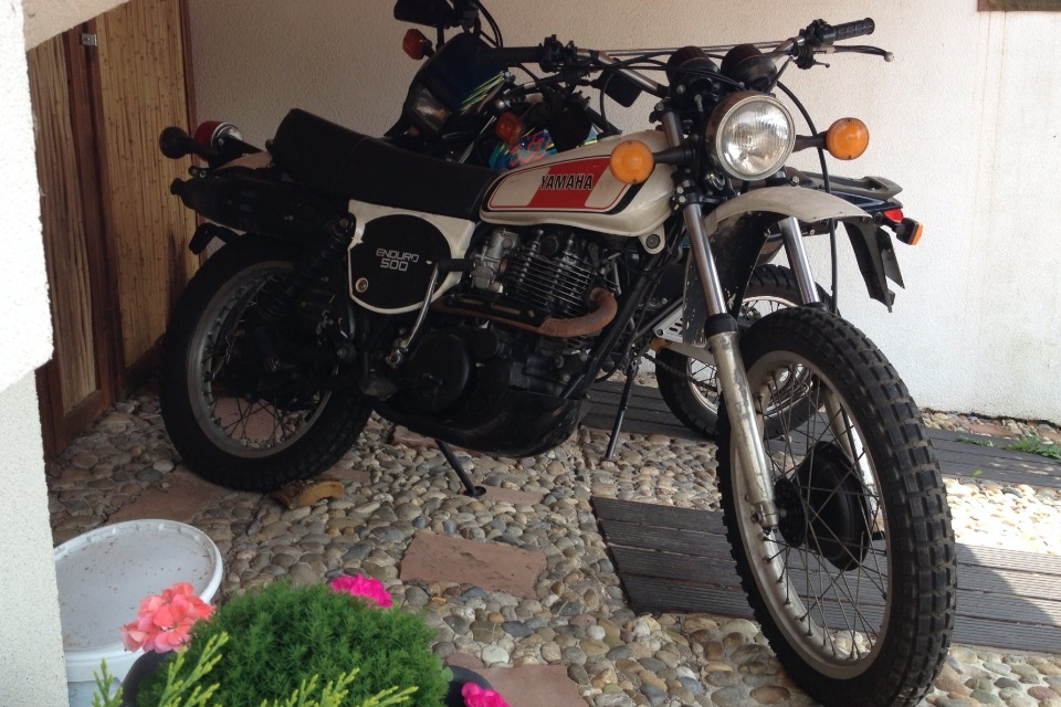

Auch für spätere Leser mit ähnlicher Fragestellung hier meine Erfahrung:
5 Tuben Elektroputzi in'er Bucht, 'ne halbe hab' ich gebraucht.
Die hinteren beiden Hitzebleche hab' ich abgeschraubt und von innen behandelt, den ganzen Rest (Krümmer, Endstück, das vordere Hitzeblech, hatte Angst, dass die rostigen Schrauben abbrechen, und überall, wo ich dran kam), erst komplett mit ganz feiner Stahlwolle geglättet, dann mit dem Schwamm an die großen Flächen.
Bei den kleinen Stellen (Schweissnähte, schwer zugängliche Stellen an sich,...) kam ich dann mit dem Schwamm schnell an die Grenzen des Spasses an der Sache, also Schwamm (oder eben nicht) drüber und die Schmiere in die Hände. Der Topf lässt sich mit den Fingern richtig gut bemalen und meine XanTippe hatte auch mal eine Öl und Kohle Massage verdient, war sie doch letzter Zeit gut zu mir gewesen. Für wenige Stellen bewährten sich dann noch ein paar Qtips.
Noch mal mit nem Tuch so gut wie möglich poliert, das Ganze funzt wirklich wie Schuhe putzen, und losgeritten, ordentlich die Strasse bedampfen, besonders vorne am Krümmer nebelte es doch ordentlich.
An den ersten zwei Tagen schmiert es doch noch ein wenig, wenn man mit den Fingern entlang fährt (muss man ja aber auch nicht zwangsläufig, ;-P), aber ansonsten bin ich, wie oben schon erwähnt, begeistert, der Topf schimmert in einem schön gemaserten Schwarz-Anthrazit-Ton, am Krümmer ist es gleichmässiger geworden, jetzt bin ich mal gespannt, wann die erste Verschlechterung zu bemerken ist, aber ich hab' ja noch 4 1/2 Tuben, im Winter schraube ich ihn mal ganz ab und dann gibt's auch neue Schrauben.
Grüsse, Marko
