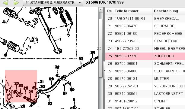

an meiner Hinterradbremse fehlt die original Feder 90508-32278 auf der Bremspedalwelle.
Laut Kedo auch nicht mehr lieferbar, ob die Feder von der SR passt, oder irgendeine eine andere war auch nicht in Erfahrung zu bringen.
Habt Ihr eine Idee ?
Feder Hinterradbremse fehlt und nicht mehr lieferbar

Nun interessiert's mich aber doch im Detail: Welche Feder ist das denn genau? Konnte keine auf den Listen finden, zu der deine Teilenummer passt.

Ach sooo... er meint nicht die Spiralfeder auf dem Bremsgestänge, sondern die spezielle Spiralfeder auf der Bremshebelwelle
(Teil 5: www.ratpak.de/depot/IMG/jpg/rasten.jpg ) Hab ich die nicht mal bei Andrew bekommen??? Muss mal im Fundus schauen.

Re: Feder Hinterradbremse fehlt und nicht mehr lieferbar
Hab mich hier durchgeklickt:
http://www.yamaha-motor.eu/de/informati ... =2011&l=DE
Die Nummer stimmt schon.
Leider ist das Federl XT-spezifisch:
http://www.boats.net/parts/detail/yamah ... 78-00.html
Selberwickeln geht schon, braucht halt ein paar Versuche. Meide Feder ist leider eingebaut, ich kann weder mit Foto noch Maßen dienen.
