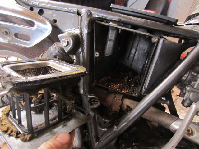

probier mal ohne luftfilter.
oft denkt man der wäre sauber oder vorhanden.
schöne grüsse, kosja

Luftfilter zu ?
Kann mich Erinnern wir hatten sogar mal ein Vogelnest in nem Vilterkasten :ja:
