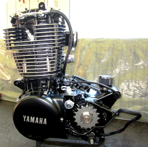

Ich habe den KEDO/R+H-Lack (matt) auch auf meinem Motor. Ich habe auf meiner 83er damals (2009) mit dem Preval-Sprayer gearbeitet, was nach einiger Übung auch ganz gut funktioniert hat (mein Tipp an dieser Stelle: immer den Sprayer gerade halten. Lackierversuche mit nach oben oder nach unten geneigtem Sprühkopf führen sofort zu Unsauberkeiten/sprotzen). Das Ergebnis konnte und kann sich auch nach drei Jahren Fahrbetrieb noch sehen lassen. Der Lack hält einwandfrei und ist selbst beim Anschleifen der Rippenkanten nicht abgeplatzt ... Ich habe allerdings aufgrund des Lehrgeldes (siehe oben) mehr als ein Set benötigt....für die Vitrine sieht`s bei mir auch gut aus. Aber im laufenden Betrieb?
Gruß, Markus

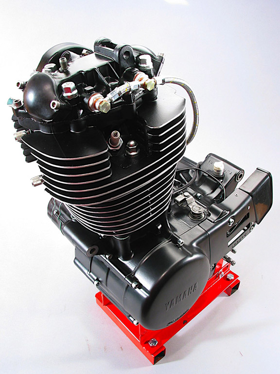

Vor 2 Jahren habe ich meinen Motor nach der Überholung damit (2K Kedo) lackiert, mit Pistole.Ist sehr gut geworden, der Lack hält gut. Was mir nicht einleuchten will, warum sollte ich bei einem hitzbeständigen Motorlack Grundierung und Haftvermittler benutzen, oder sind die auch hitzebeständig? Falls nicht, wäre das wohl die Schwachstelle.
Gruß Orkos
