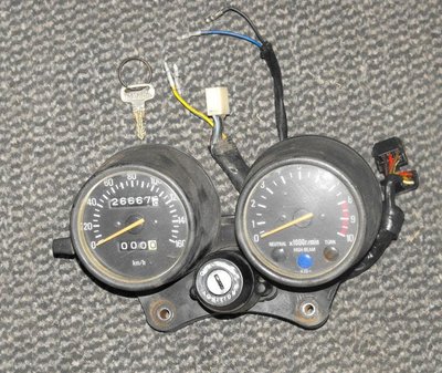

Hallo Gemeinde,
schaut man sich so im Netz um, sehen auf Fotos die Armaturen der DT 175 exakt gleich aus
wie bei unseren XT 500. Nur bei der Preisauszeichnung dahinter scheinen bei der 500er immer noch eine 1
oder eine 2 davor zu stehen :D
Habe hier in der Suchen-Funktion keinen passenden Beitrag gefunden, nur Beiträge zu XT 250 Armaturen.
Was meint ihr .. passt das ? Oder haben die Dinger eine andere Übersetzung?
Nick

Hallo Nick,
da die DT175 zumindest in Deutschland vorne auch ein 21er Rad hatte, können Unterschiede eigentlich nur dann auftreten, wenn sozusagen die Übersetzung in der Nabe (vom Mitnehmer auf die Tachowelle) auch eine andere wäre. Ich würde es auf einen Versuch ankommen lassen.
Wenn es für DIch hilfreich wäre, könnte ich das Ganze mit einer Bohrmaschine an meiner XT und meiner DT125e ausprobieren. Bei gleicher Drehzahl der Bohrmaschine müsste sich dann mit meinem Verstandnis bei gleicher Übersetzung die gleiche Geschwindigkeit zeigen, oder?
Viele Grüße
Hermann

Hallo Nick
ich hatte mal eine XT, an der war ein DT Tacho montiert. Funktioniert. Der DT-Tacho ist imho untenrum optisch anders als der XT-Tacho. Plastik statt Metall und ohne Chromring, wenn ich mich recht erinnere. Aber wen(n) das nicht stört... . Wie das beim DZM ist, weiss ich nicht. Sollte aber auch gehen, oder? Nur der rote Bereich ist halt anders.

Korrekt, Uwe. Die DT-Armaturen sitzen in etwas voluminöseren Kunststofftöpfen und haben keinen Chromring. Das kann aber gerade zu den Modellen mit Kunststoff-Scheinwerfer ganz gut passen.

der tacho wird wohl funktionieren, aber der drehzahlmesser wird bei der dt sicherlich nicht wie bei der xt von der nockenwelle angetrieben :wink:
wollt's nur mal loswerden, weil noch niemand drauf hingewiesen hat :D

Die Amaturen passen auch an der XT, ich habe an meiner die Amaturen einer DT 400.
Nur ich meine das bei den 175/250er Modellen die Übersetzung des Drehzahlmesser bei 4,72:1 liegt
und die XT eine Übersetzung von 5:1 in der Amatur hat.
