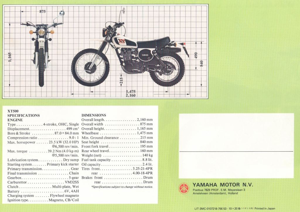

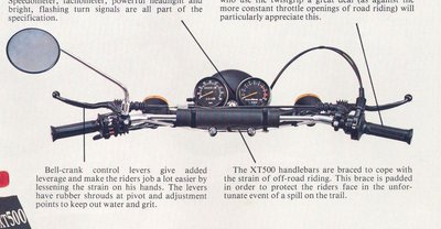

hallo,
schaut im Prospekt so aus
XT5oo Gruß aus OÖ
Dieter :-)

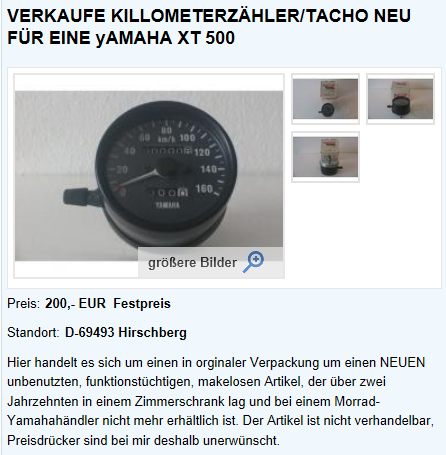

Hi aenz
du suchst das hier ...
:arrow: http://www.quoka.de/teile-zubehoer-sons ... -fuer.html
wenn dich beeilst isser villeicht noch da.
(Daumendrück) :top:
Peter
Beiträge: 2858
Re: Originaltacho 79er XT
Beitragvon YAMAHARDY » Fr Mai 03, 2013 10:43
Den sucht er nicht !
Das ist der von den Vorgängermodellen !
:wink:
Gruß Hardy

Den 200,- € Brocken habe ich auch schon gesehen, der ist mir aber zu teuer...
