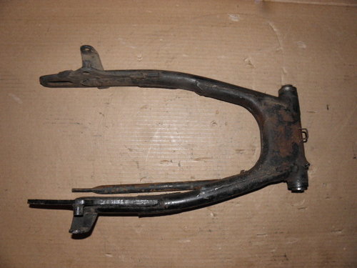

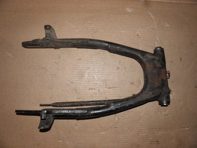

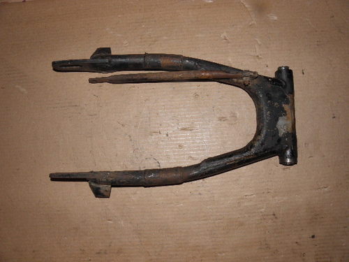

Ja, genauso wie oben geschrieben und auf dem von Dir eingestellten Microfiche abgebildet. Auf den Bildern ist übrigens die falsche Bremsankerstrebe montiert (zumindest wenn es sich um eine TT 500 Schwinge handelt). Gelochte Alustrebe wäre hier richtig.

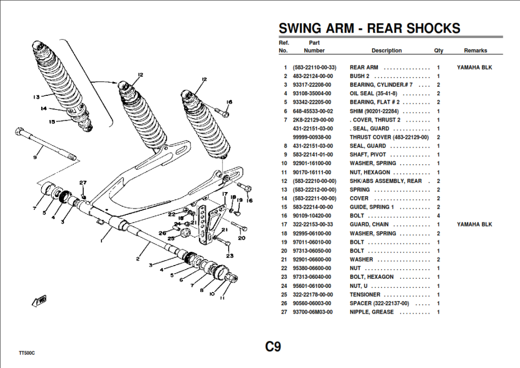

Okay habs auf der 77er TT500 D Teileliste gesehen.sind nicht identisch.. TT 76 Schwingen sind also nur in den 76 Modellen verbaut worden.
